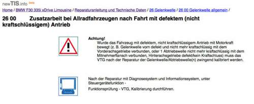

VTG ist doch eigentlich die Abkürzung für die Turboverstellung. Variable Turbo Geometrie, oder? Verteilergetriebe aber XDrive vorn-hinten Verteilung.
Nicht dass Ihr aneinander vorbeiredet ...
...deshalb nennt BMW das Ding VNT = Variable Nozzle Turbine (wie HONEYWELL/GARRETT)
BORG-WARNER sagt VTG = Variable Turbine Geometry.
Ich denke auch, dass die Abkürzung im Kontext klar ist.
Ich finde die Abkürzung für Verteilergetriebe nicht überzeugend, weil nicht international und zweitens müsste es ja VG heißen und nicht VTG, aber ist halt dann so.
Du kannst ja gerne eine Auswertung im Forum machen, ob das Akronym "VTG" häufiger für die variable Turbinengeometrie oder für Verteilergetriebe verwendet wird...
Mal ernsthaft, selbst BMW nutzt die Abkürzung in seinem TIS...
Auszug TIS
