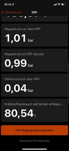

Hallo zsm, es geht um einen 530d lci der andauernd den 480a Fehler im Fehlerspeicher setzt. Der Partikelfilter wurde vor etwas 2000km in einer Firma gereinigt. Der Abgasdrucksensor wurde mit einem Neuen Schlauch auch gewechselt. Löscht man den Fehler wird eine Regeneration ausgeführt und manchmal wieder abgebrochen, dann wird sie wieder gelöscht und weiter geht es bis der Russwert auf 0 verbrannt wird. Sie steigt dann aber wieder schnell auf über 50g. Abgasdruck wird vor und nach dem Filter über 1 bar eingezeigt im Stand. Die 3 Drucke also Leerlauf 54 bei 2000 Drehzahl über 100. Meine Kühltemperatur war bei der Regeneration über 90grad und über 600 grad. Der Differenzdruck ist derzeit bei was ich beobachten konnte in Leerlauf auf 0.07 bar. Gestern bin ich noch eine Strecke mit Außentemperatur von 10 grad etwas über 40km gefahren und da war die KühlTemperatur um die 82-84 grad. Regeneration wurde eingeleitet und ist dann zwischendurch wieder abgebrochen wegen den Fehler 480a. Wollte ihn dann löschen und kam dann immer wieder. Gelöscht und wieder der Fehler und so ging es als weiter. Drosselklappe und Agr wurden auf Funktion mit Ista überprüft.Könnt ihr mir noch welche Tipps geben was ich noch überprüfen muss und kann? Bin mittlerweile ratlos.

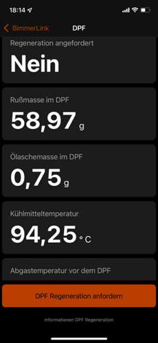

Dann bin ich etwas durch den Taunus gefahren um es passiv zu regenerieren. Ich bin mit einem Rußgehalt von 44g gestartet und habe es geschafft ihn auf 0.3 herunter zu fahren. Darauf habe ich die Fehler 480a immer wieder gelöscht immer wieder nur leider ließ er sich nicht löschen. Kam immer wieder. Der Rußgehalt ist dann wieder schlagartig auf 65g gestiegen war sehr merkwürdig von null auf 65g und dann dann auch erst mal nicht wieder passiv regeneriert. Der Abgasdruck ist immer gleich geblieben sowie der Differenzdruck. Danach auf die Autobahn und da hat er wieder etwas passiv regeneriert. Bilder dazu habe ich von Bimmerlink als Screenshot gemacht wie ich wieder zu Hause war. Leistung nach wie vor da als wäre nix. Noch zu erwähnen im Stand lässt sich der Fehler löschen bleibt dann weg aber sobald man etwas Gas gibt kommt er wieder. Asche Gehalt hat sich etwas erhöht. Kann es vllt sein das es vllt trotzdem der Abgasdrucksensor ist ?
Du kannst den Abgasgegendrucksensor erneuern.Aber meine Vermutung ist er wurde nicht richtig sauber gespüllt..Und der Vorbesitzer hat dann das Auto verkauft..Die Software I.ta+ hast du die?Mache es damit...Ich habe auch Carly und kann z.B die Regeneration nicht anstoßen..aber mit I.ta geht es..
Ja die Software habe ich, bin mir echt unsicher ob es wirklich der Abgasdrucksensor ist weil die von der Firma die den Filter gespült haben den gewechselt haben. Und ich dann einen von Hella eingebaut haben und dann im Fehlerspeicher der Sensor kam.
