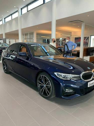

Hallo Leute. Ich bin neu hier weil ich mir erst jetzt einen BMW 318d zugelegt habe.
Also wenn ich richtig verstehe, ist es jetzt so, dass wenn der SSA-Knopf fehlt ist das Auto bereits eins mit MH?! Denn ich habe mich schon gewundert wo der Knopf geblieben ist... Ich hole das Auto wahrscheinlich erst nächste Woche ab. Und werde dann näheres erfahren. Bis jetzt konnte/durfte ich keine Probefahrt mit dem Auto machen da Corona usw.! Musste sogar den kompletten Bürokratiekramm online erledigen😉

Nein das Auto ist nicht neu.. Erstzulassung war der 24.7.2020 auf BMW also Vorführwagen😉 ja und wie gesagt bei mir fehlt eben die Taste zum Ausschalten der SSA. Habe jetzt auch einen von Februar 2020 angeschaut und da ist die Taste noch da. Dann wird wohl meiner der mit MH sein.
Auf dem ersten Bild kann man es erkennen wenn man näher ran zoomt.
.jpg
Sei froh, wenn er MH hat. Die SSA ist zwar noch drin, merkt man aber nicht mehr. (Und ich bin da echt grätig, habe in meinen letzten zwei Fahrzeugen die SSA per Hardware deaktiviert...)
