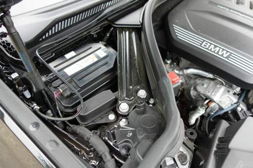

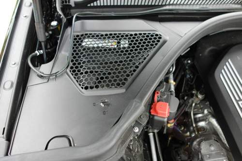

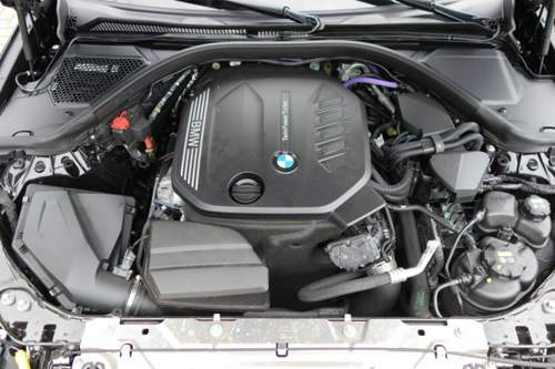

Hier noch ein paar Bilder zum 48 Volt Bordnetz:
Fotomodell war ein 320d xDrive Touring {G21} aus 11/2020 (Motor: XD5O).
https://www.leebmann24.de/.../?...
320d-g20-g21-mildhybrid
Bmw-3er-g20-48v-batterie
Bmw-lg-chem-li-ion
