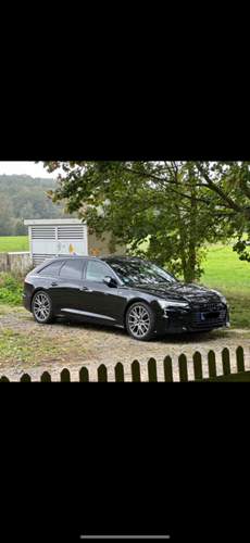

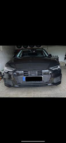

Ich fahre seit einem Jahr und 26tkm den 45TDI / 231PS Bj. 2020
Da gibt es nichts zu meckern.
Das Auto ist einfach in jeder Situation Top.
Ob ein 50er oder 40er viel besser oder schlechter ist kann ich nicht beurteilen.
Mit meinem habe ich absolut keine Probleme und die Leistung ist schon passend.
