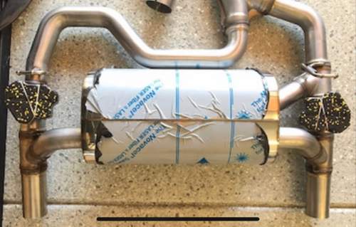

Der „normale“ Performance ESD für den 440i hat keine Klappe.
Eine echte Klappenauspuffanlage bekommst du nur beim MPPSK. Da hat der ESD 2 echte Klappen, die für jede Seite einen Bypass (ohne Durchführung durch den ESD) öffnen.

Der PP ESD vom 40i hat keine Klappe mehr im Endrohr verbaut.
Daher ist auch ein Dummystecker für die Ansteuerungsleitung dabei.
Die Klappe beeinflusst die Lautstärke eh nur ganz minimal, da diese eher für Dröhngeräuschunterdrückung, also komforttechnische Gründe hat.
