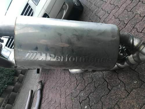

ich fahre einen 435i und würde gerne den M Performance Auspuff für den 440i nachrüsten.
Mir gefällt einfach die zwei Klappen Lösung. Auf Knopfdruck laut oder leise und beide Endrohre werden gesteuert.
Passt der Endschalldämpfer ansich und der Stecker für die Klappen?
Hat jemand schonmal den Umbau durchgezogen?

Kleines Update.
Habe günstig eine Mppsk Anlage geschossen, komplett mit Vorrohr und Carbonendrohren.
Paar Sachen musste ich anpassen.
Zu dem Sound?
Wenn die Klappen geschlossen sind, fast wie Serie, schön ruhig, minimal kernig.
Sobald ich die Sporttaste drücke gehen die Klappen auf und ist echt heftig laut. Nach meinem Geschmack schon fast zu laut (ist ja quasi ab Kat straight), aber man muss ja nicht immer auf Sport fahren. Definitiv viel lauter als Arkapovic oder M Performance!!!
Schön ist auch, dass aus den beiden Endrohren immer Abgase rauskommen, egal bei welcher Klappenstellung.

Kann ich davon ausgehen, dass der normale/m Performance esd von dem 440 auf den 435 passt
Wenn die MPPSK Anlage passt, wird der PP ESD mit Sicherheit auch passen.
Sollte der TE aber genaueres drüber wissen ob die Aufhängepunkte identisch sind.
Legal ist es trotzdem nicht 😉

Ich habe den im Mai dieses Jahr gekauft, also den originalen Performance ESD für den 435i
Teilenummer 18302354340
In UK gibt es den auch nach wie vor neu, da habe ich den auch bestellt.
