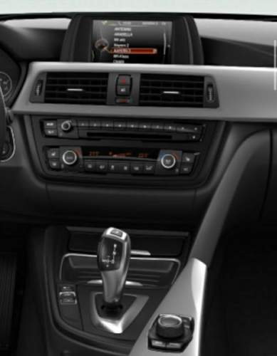

Guten Morgen zusammen - Danke bis hier hin für die Beiträge. Ich hab' Gestern mal mit einem Codierer telefoniert (im Anhang sieht man wie das "Entertainment" in meinem 435i vom Band lief :P ) - BEVOR es nachgerüstet wurde ... also die Geister scheiden sich ein wenig: außer dem Meister bei BMW haben mir jetzt alle Anderen die ich gefragt habe so in etwa dasselbe erzählt: so ein Fahrzeug Update mit der ISTA-Software von BMW verursacht zwar jetzt aktuell Probleme bei meinem aber es gibt wohl zum einen andere Software u. auch Wege, Steuergeräte dann wenn es mal soweit wäre, einzeln upzudaten ... BMW würde angeblich sogar von einem Software Update abraten wenn es nicht notwendig erscheint - dadurch dass ich aber ja als Kunde dieses Update wollte wurde es versucht und man ist gescheitert.
Stichwort "Fahrzeugauftrag" habe ich jetzt auch mehrfach gehört ... irgendwie hat man wohl das neue NAVI u. das Auto nicht miteinander "bekannt" gemacht 🙂
Morgen geht's vermutlich weiter - die Frage mit dem Reifensatz wurde noch gar nicht angesprochen vom Verkäufer - ich denke wenn die sich das richtig überlegen dann holen die sich den 4er zurück und geben mir mein Geld wieder. Nicht jeder Käufer stellt so viele unnötige Fragen wie ich wahrscheinlich :P

Dann wurde wohl vom Business auf Prof aufgerüstet.
Bin gespannt wie's weitergeht.

Nach dem Bild sieht es doch eher aus wie gar kein Navi oder ?

das sieht so aus als wäre gar kein Navi dringewesen > siehe der basic idrive Controller <
Hier würde das Navi nachgerüstet, kein Wunder weil Ohne Navi ist der Kasten "quasi unverkäuflich" :-)

jupp, hier wurde das navi anscheinend nachgerüstet

Ja, dann ist es jetzt klar.
Wie schon erwähnt, wurde das Auto von NoNavi oder Navi Business auf Navi Professional umgerüstet.
Und ja, dann muss es tatsächlich (zumindest für das BMW-System) im Fahrzeugauftrag vermerkt sein, weil dabei ein neuer Ausstattungscode ergänzt wird.
Das ist eigentlich ein einfacher Vorgang, den dein Codierer auch erledigen könnte.
