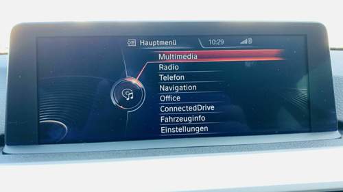

Kannst du vielleicht mal ein Bild vom Menü des Navi machen?
Also vielleicht vom Hauptmenü?
@atzebmw schrieb am 27. Februar 2021 um 09:42:47 Uhr:
Ja, klar - war eben am Auto (siehe Bilder)
Navi
Navi
Navi

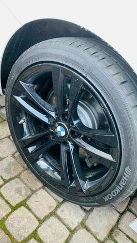

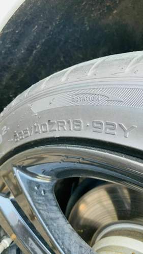

Hier mal Fotos der Felge und der „verbotenen“ Gummis :-/
Reifen
Felgen

@pixeltraum schrieb am 27. Februar 2021 um 10:34:43 Uhr:
OK.
Das Navi ist aber schonmal das gleiche, wie das was da reingehört.
Also es ist prinzipiell schon das richtige verbaut.
Du hattest vorhin noch ein Bild mit der 7-stelligen Fahrgestellnummer drin.
Sind diese 7 Stellen die gleichen, wie die letzten 7 Stellen der Fahrgestellnummer des Autos?

@pixeltraum schrieb am 27. Februar 2021 um 10:38:13 Uhr:
@66speedy schrieb am 26. Februar 2021 um 09:51:40 Uhr:
Mich würde mal interessieren welche original BMW Felgen das sind.
Könnten auch noch welche von der E9x Baureihe sein, die dann wenigstens die richtige Traglast hätten.
Der Querschnitt war dort nämlich auch um 5% weniger.
Was aber nichts an der falsch montierten Reifengröße ändert.
Grüße,
Speedy
Ok, das scheint die Styling 397 zu sein und passt wenn ich soweit richtig liege, zumindest von der Traglast her.
Allerdings gab's die soweit ich weiß nicht ab Werk in schwarz glänzend.
Wurden also lackiert oder gepulvert.
Somit gibt's zwei Möglichkeiten, diese Rad/Reifenkombination eintragen zu lassen, oder die richtige Größe montieren.
Ersteres würde ich persönlich nicht in Erwägung ziehen und eine Nachbesserung seitens Händler verlangen.
Vielen Dank Dir - ja, das habe ich schon von einem anderen befreundeten BMW-MA gesagt bekommen dass es die Felge SO nie gab aber dass sie wahrscheinlich lackiert/gepulvert wurde ... d.h. dann wenn ein anderer Gummi draufkommt m. 45er Querschnitt wäre ich was DAS angeht fine? 🙂
So gesehen ja.
Müsstest halt nur mal innen schauen, ob es tatsächlich die 397er sind.
Wenn dem so ist, dann passt's 😉

Doofe Frage aber: WO kann ich das denn sehen an den Felgen!?

Ja, dann verstehe ich es noch weniger.
Das heißt dann nämlich auch, dass die Fahrgestellnummer im Gerät gespeichert ist und das alle i.O. sein sollte.
Also wenn das mal umgerüstet/nachgerüstet/erneuert wurde, dann wurde es ordentlich gemacht.
Das heißt allerdings nicht automatisch, dass das BMW-System das auch so akzeptieren muss.
Wenn es jetzt ein US-Import gewesen wäre (der gelbe Aufkleber, der zum Glück bei dir nicht vorhanden ist), dann hätte man auch die HU umrüsten müssen und die würde vom BMW-System auch als falsch erkannt werden.
Ich denke, bei einem Modell aus Dänemark sollte das nicht notwendig sein.
Falls du trotzdem ein Software-Update deines Autos haben möchtest, müsstest du zu einem Codierer fahren der sowas kann.
Also es ist jetzt nicht unmöglich, bei deinem Auto ein Software-Update zu machen. Nur BMW kann es nicht mehr.
Ein guter Codierer kann dir dann evtl. auch noch etwas mehr sagen zu der verbauten HU oder was da nicht stimmt.

Normalerweise sollte auf der Innenseite eine Nummer eingegossen sein.
Natürlich nicht 397, aber eine Teilenummer, die Breite und die ET.
So kenn ich das.
Die Teilenummer kannst bei jedem Händler online rausfinden 😉

Mit den Reifen würde ich mir allerdings nicht gefallen lassen.
Das sind Reifen, die auf dem Auto nicht gefahren werden dürfen und so sollte ein Händler ein Auto auch nicht übergeben.
