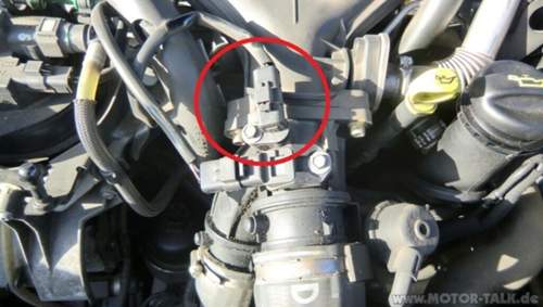

Hi
hmm - vorm LMM ist er nirgends ... da hatte ich auch schon im Verdacht ... Fürchte auch fast das er integriert ist .... Wär ne blöde teure Sache ....
Na ich werde mal weiterräteln ... Danke jedenfalls :-)
lg Mario
[Von Motor-Talk aus dem Thema 'Ansauglufttemperatursensor Fehlercode P0098 407 HDI 2.0' überführt.]
Du suchst den Ansauglufttemperatursensor, der im Luftdosierer sitz. Hatte den vor kurzen auch defekt mit der gleichen Fehlermeldung. Teilenummer 1920PJ. Wie gesagt, sitzt im Luftdosierer (siehe Bild). Den bekommst du auch im freien Handel. Ist auf jeden Fall günstiger als bei Peugeot.

am 20. April 2013 um 18:20
AAAAAHHHHH SUPER !!!! Vielen Dank noch mal !!!!! Werde das Teil mal tauschen und berichten !! :-)
Schönes Wochenende noch !!!
Gerne, gerne :) Wenn du den alten ausgebaut hast, wirst du sehen, warum er defekt ist ;) auf jeden Fall kein großer Akt :) Es kann nur sein, dass du den Fehlerspeicher löschen musst. War bei mir so gewesen. Aber dank eigener Diagnose kein Thema :cool:

am 20. April 2013 um 19:35
JOP :-) Hab schon nachgeguckt - Bist der BESTE :-) Einer der beiden Sensordrähte ist gerissen. Peugeot wollte 400 Euro für den Tausch des EGR Ventiles ... na da werd ich auch noch mal vorbei schauen und vielleicht ein paar starke Männer mitbringen ... vielleicht diese Spezies die für Geld fast alles tut .... :-)
Hast mir super geholfen !! Danke !!! Könnt mich mit einer Motorradreperatur revangieren ... ist eher mein Revier ;-) Fehlerspeicher gelöscht aber kommt natürlich wieder.

Schön, dass ich dir helfen konnte :) Joa, würde da auch mal auf den Putz hauen ;) Aber lass se am leben :D:D Gerne, gerne. Dafür ist das Forum ja da :) Motorrad habe ich leider keins ;) Aber danke für das Angebot. Den Fehlerspeicher musst du nochmal nach dem Tausch des Sensors löschen ;)

am 1. Mai 2013 um 5:10
Hallo Markus !!
Spitze
Leider etwas spät drann - sorry. Der Löwe läuft wieder ohne Fehlermeldung !! Spitze !! Die haben ganz schön große Augen bekommen beim Peugeot !! Bekomme dafür ordentlich Rabatt für den Kombi meiner Frau :-) So geht's auch :-)
