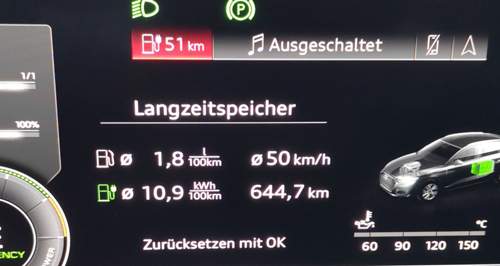

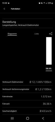

Langzeit liege ich übrigens bei 1500 km auf 1,2 Liter und 12,2 kW.
Ich bin sehr zufrieden

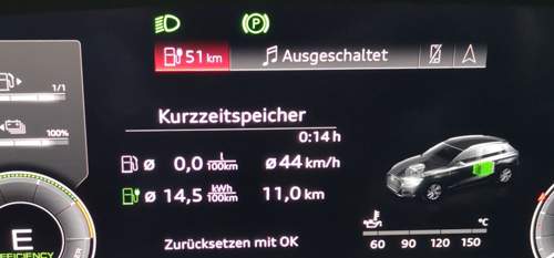

12,2 kwh ist ein super Wert, da möchte ich auch mal hin. Ich bin schon froh, wenn ich auf einzelnen Fahrten mal auf unter 20 kwh komme. Langzeitverbrauch muss ich mal abrufen. Gestern hatte ich tatsächlich mal 15,5 kwh. Aber der Sommer kommt ja noch!
In der Regel liege ich um die 15 kWh, ich fahre ja fast nur elektrisch.

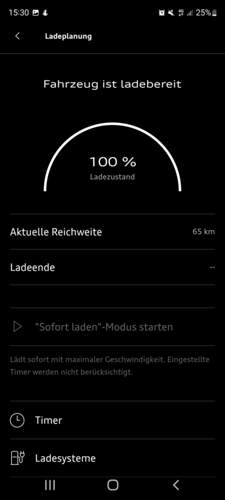

Aktueller Stand vom Verbrauch.
Gerade heute vormittag waren wir unterwegs....nun ist er voll geladen und zeigt 65 km die er unter den normalen Bedingungen auch schafft.
