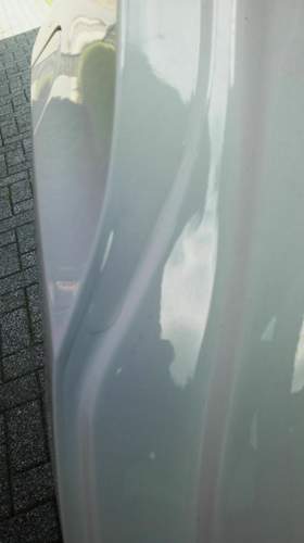

Mich wurmt und ärgert diese Thematik schon länger..
Habe mich bereits Ende August 2011 an Volkswagen wegen einer Stellungnahme gewannt.. Seit über 8 Wochen warte ich bisher auf eine Antwort!!!!.. Habe diesen jetzt eine Nachfrist gesetzt bis zum 17.11.2011, um dazu Stellung zu nehmen.. Ansonsten werde ich andere Wege gehen..
Bei mir wurde auch im Sommer auf Garantie die Folienlösung "angewandt" an beiden C-Säulen..
Vorher wurden die Scheuerstellen nachlackiert und anschließend mit einer Klarsichtfolie "geschützt"..
Aber bereits jetzt drückt sich die Folie wieder in die alten Stellen zurück.. Man sieht auch jetzt wieder Scheuerstellen, teils auf der Folie sowie auch daneben auf dem ungeschützten Lack..
Besonders schick sehen jetzt auch die Folienränder auf weißem Lack aus, wo sich bereits Dreck untergezogen hat..
Letztendlich wurde der Mangel so nur kurzzeitig behoben, aber die konstruktive Ursache nicht!!!!!
Und da sich der Golf 5 mit dem Golf 6 im Karosserieaufbau konstruktiv stark ähneln, scheinen diese das Problem nicht in den Griff bekommen zu haben..
Bei den heutigen Fahrzeugpreisen und den hochgelobten technischen Standards ist dies kein hinnehmbarer Zustand..
Wenn es euch betreffen solltet, denkt dann bitte dran:
Der Lack nebst Grundierung wird nach einem gewissen Zeitraum durchgescheuert sein..
Neben dem miesen optischen Aspekt besteht dann auch die Gefahr, dass es zu Rostbildung kommen kann..
Werde mal ein paar Bilder reinsetzen.. Hoffe man kann etwas erkennen..
Die Formfolie hat eine Teilenummer vom Golf 5..
Hier für alle Interessierte: 1K4-809-387
Vielleicht wäre ja auch zu diesem Thema eine Umfrage machbar, a la Style " rasselnder GTI-Motor.. Klammer-Wastergategestänge"..
Ich bin mir sicher, dass noch mehr 4-türige Golf 6er betroffen sind.. Nur den meisten Besitzern wird es nur noch nicht aufgefallen sein..

Bekanntes anscheinend unlösbares Problem der zu harten "Samtdichtungen" beim Golf. Andere Hersteller verwenden an den Türen/ Türrahmen nur flexible Gummidichtungen.
Fototipp: Makrofunktion an der Kamera benutzen, so kann man nichts scharfes erkennen.

Zum Thema Bildmaterial:
Ein Bekannter fährt einen dunklen Golf, der noch an diesen Stellen "unfoliert" ist..
Bei dunklen Lacken kann man die Kratzspuren auf Fotos besser erkennen.. Werde ein paar Fotos davon machen und dann hier einstellen..
Ich habe eigentlich die Vermutung, dass ein Großteil der Lackkratzer durch das "Arbeiten" der Tür bzw. der Karosserie während des Fahrbetriebes entstehen..
Bei genauerem Hinsehen erkennt man bei mir im "Kratzerbild" eine tiefe Furche in Position "Tür geschlossen"..
Sicherlich wird aber auch die Häufigkeit der hinteren Türöffnungen seinen Anteil daran haben..

Habe nochmal gegoogelt was die Ursache der Kratzspuren sein könnte und folgendes gefunden:
"..der Grund ist eine an dieser Stelle zu "weiche Karosserie"; sie verwindet sich dort zu stark...."
Hatte ich doch mit meiner Vermutung recht..
Ich kann mir gut vorstellen, dass gerade bei Fahrzeugen mit höheren Gewichten und Sportfahrwerken dieser Mangel ausgeprägter sein wird (Golf GTI, Golf R usw.)..
Was mich aber am meisten wundert an dieser Geschichte?
Das Problem gab es bereits zu Zeiten des Golf 5.. Die Geschichte setzt sich jetzt im Golf 6 weiter fort..
