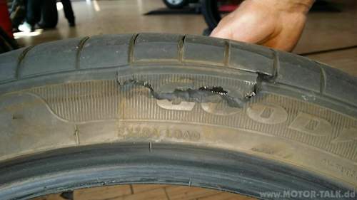

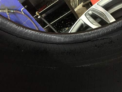

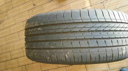

Mit meinem Ersten, getauscht 09/2015 (Leasing), hatte ich schon 3 Reifenschäden, Fahrleistung pa. ca. 60-70 Tsd und nun wieder einer. Vorne 245/35R20, hinten 275/30R20, Dunlop Sport Max GT.
Eine Sensibilisierung hat bei mir stattgefunden nach den Erfahrungen mit dem ersten 550xd touring, AGR Kühler getauscht, Motorschaden (5 von 6 Zylindern) bei ca. 140 tsd, ein Reifenplatzer hinten links (kein ROF) und zwei Mal auf der INNENSEITE Profil gelöst.
Letzen Sonntag noch lange nachts 256 gefahren und Dienstag mal sicherheitshalber Profil gecheckt was ausreichend ist doch schon wieder (wie zuvor) bei den ROF auf der Innenseite, speziell eine Kerbenbildung bemerkt (wie eine Eindellung entlang des ganzen Reifens), sicherheitshalber hinten über die Reifen innen am Radkasten gefühlt und oh Schreck, hinten rechts - siehe Foto. Fahrleistung bei diesem Satz ca. 33 tsd. Die Aussagen von BMW Werkstätten lauten, der Wagen ist so schwer und hat so viel Leistung. Hallo, das kann doch nicht sein!!!! Hat jemand ähnliche Erfahrungen, nen Tipp für bessere Reifen?
Werde mir mal die Laufleistung in der kommenden Woche von den beiden vorherigen Sätzen anschauen.
Bild Nummer 1: Reifenschaden ROF Nummer 3 (jetzt)
Bild Nummer 2: Reifenschaden ROF Nummer 1 (naja, Profil war auch runter - da hatte ich noch keine Sensibilisierung und wurde auch nur durch Zufall entdeckt - Wagen auf der Bühne wegen Auffahrunfall hinten)
Bild Nummer 3: Reifenschaden ROF Nummer 2 (der Wahnsinn ist, dass ich da 1.500 km vorher die Reifen in einer Vertragswerkstatt von BMW hab überprüfen lassen und die wurden für OK bis zum Wechsel auf Winterreifen befunden, dann Druckverlust Meldung 2 Tage später.
Die einzige Reifenpanne die ich die letzten 25 Jahre hatte war mit einem RFT > 500km von Zuhause waren die " Vorteile" auch für den Poppes > Mein Fazit > Michelin Non RFT > Mehr Komfort und weniger Reifenschäden

Also wenn ein Reifendruck von 1,9bar bei RFT Reifen schon zum platzen führt, sollte RFT aus Sicherheitsgründen abgeschafft werden.
Nö, eben nicht. Der RFT hat dich ja vor dem Schlimmsten bewahrt. Er fährt ja noch, auch wenn er platt ist.
Das Problem ist, warum hat man auf dem Display nicht frühzeitig die Anzeige, dass der Luftdruck runter geht? Entweder ist das System defekt, oder nicht geeicht? Schwer zu sagen.
Das altertümliche Pannensystem von BMW (das ohne Drucksensoren in den Reifen) funktioniert nicht mit RFT-Reifen. Ich hatte erst gestern 1,9 VL und 2,2 VR und keine Pannen-Anzeige. Auch nachdem ich alle Reifen wieder aufgepumpt hab, keine Anzeige...
Bei meinem E61 mit normalen Reifen hat das noch funktioníert. Nach jedem Winter-/Sommerräderwechsel hat die Pannenanzeige angeschlagen.
Ob mich ein, über mehr als den halben Reifenumfang, aufgerissener RFT-Reifen auf der Autobahn/in Kurvenfahrt vor dem Schlimmsten bewahrt, bezweifle ich. Da fühle ich mich mit einem normalen Reifen, der dieses Schadensbild erst gar nicht kennt, sicherer.
Einfach mal hier auf MT in allen Foren nach Reifenschaden suchen. Selten geht es um eingefahrene Nägel oder Blasen von Bordsteinschäden, aber sehr häufig um aufgerissene RFTs in einem BMW-Forum. Grad heute ist im Goodyear Excellence Thread wieder in Neuer dazu gekommen ...
mein "altertümliches" Pannensystem - ja auch schon 6 Jahre im F11 - funktionierte bis dato tadellos, egal ob Reifenplatzer oder Nagel.

Hier die versprochenen Fotos, HiRe=hinter rechts, HiLi=hinten links, VoLi=vorne links
3 Risse hinten rechts, 1 Riss (klein) hinten rechts, vorne links innen "Kerben-Bildung" aber nicht gleichmäßig über den ganzen Reifen verteilt.
Wie geschrieben, einzige (erste) Empfehlung Sturz auf min setzen. BMW werde ich noch anschreiben und um Stellungnahme bitten.
Laufleistung der entsprechenden Räder (alles Dunlop):
Erster Schaden vorne links 10.09.2014: KM 36.538
Zweiter Schaden hinten: KM 30.996
F11 Austausch 09/2015
Dritter Schaden hinten rechts+links: KM 33.000 ca.
Fazit: Es sind also zwei F11 betroffen
wie oft wurde händisch der Luftdruck geprüft?
Die Bilder sehen mir einfach nach viel zu wenig Luft im RFT Reifen aus.

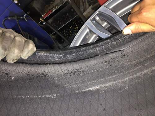

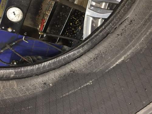

So leute jetzt hat es mich auch erwischt. Bin im Urlaub in der Türkei, Freitag will ich zurück fahren nach Deutschland knapp 3000km. Wollte nach der Spur schauen lassen und die Reifen neu Wuchten.
Reifen hinten hat innen einen Riss.
Dunlop Sport Maxx Gt RFT
Dot 1616 5000km.
Hab einen neuen gefunden 500€ ohne Montage.
Wow. Da hat einer wohl deine Not erkannt.
Dunlop Sportmax kostet eigentlich kaum mehr als 214€. Am Besten in die nächste BMW NL fahren, sollte es in der Türkei auch geben? Max mit 80km/h darfst mit dem RFT noch fahren und das geht eigentlich noch für ein paar Tage.
Einen Riss soweit am Reifenrand habe ich noch nie gesehen. Das sieht eher nach einem Schnitt (rechts daneben) aus. Vielleicht hat da einer mit einem Werkzeug bei der Montage gepfuscht oder die Felgen hat eine scharfe Kante irgendwo?
Auch auf Bild 4 sieht man weiter unten einen weißen Strich. War das von der Demontage oder bist ein paarmal am Randstein hängengeblieben? Alles komisch.
Achte darauf, dass die den Reifen überhaupt montieren können. Der :) wärmt die immer vor damit er weicher wird. Sonst bekommst den kaum aufgezogen und ohne den Reifen gleich bei der Montage kaputt zu machen.

Einen (!) neuen? Wie ist denn der Zustand der anderen Reifen - eigentlich wechselt man sowas nur achsweise. Zudem ist hier die Beschädigung auf der Innenseite, könnte auch durchaus ein Montagefehler sein.
Apropos Montagefehler: bitte die Werkstatt auch danach fragen, ob sie die Qualifikation und Ausstattung haben, RFT Reifen aufzuziehen.
Kommt drauf an ob der andere Reifen noch gut Profil hat. Sonst ist ein achsweises Wechseln nicht notwendig, noch vorgeschrieben seitens BMW, auch nicht beim XDrive. Es sei denn die andere Seite hat nur noch 2-3mm, dann runter damit.
