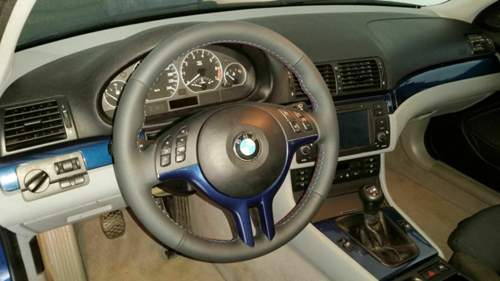

Wie wärs denn mit sowas? (siehe bild)
Bezogen von einem ebay händler mit 100% guten Bewertungen für 140€ inkl hin und rück versand.
Ist ein wenig dicker und mit daumenauflage im gegensatz zum normalen sportlenkrad (nicht M).
Verarbeitung absolut perfekt. Gibt nichts zu beanstanden und dauerte nur 6 werktage.
Die leisten sind übrigens selbst lackiert in topasblau. Bezugnehmend auf dein folierungsproblem im anderen thread 😉
