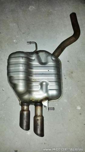

ahh ok, hab ich mir schon fast denken können. mein durchmesser ist auch 55mm vom rohr. hab den linken esd vor kurzem erst gewechselt, durch nen "neuen" von asg. was mich auch noch wundert, dass wie auf dem bild unten (mein alter esd), eine halterung für die gummis fehlt. reicht da also nur die vordere aus?

Also mein alter ESD hatte auch 2 Halterungen. Die ESD vom S5 haben auch nur noch eine Halterung vorne. Die reichen vollkommen aus weil die ESD durch das Mittelrohr ebenfalls stabilisiert werden. Der Unterboden (Rohkaroserrie) vom A5, S5, RS5 sind alle gleich. Nur es werden verschiedene Bauteile eingesetzt. z.B bei mir ist ein einrohriger Mitteltopf drinnen beim S5 oder 3.0 Diesel ist ein zweirohriger Mitteltopf drinnen. Du müsstest auch eine Ausbuchtung für das rechte Endtopf haben die mit einem Plastikteil abgedeckt ist.
Also ESD mäßig kannst du egal ob es eine von Coupe, Cabrio oder auch von einem Sportback ist verwenden. Ich würde an deiner Stelle direkt ausschau nach S5 Endtöpfe halten und wenn du sie hast beide einsetzen, also nicht nur die rechte Seite.
