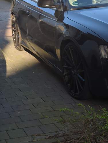

Aktuell fahre ich 20 Zoll 9j et25
Würden die Räder hier noch in den Radkasten passen?

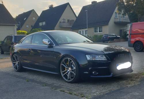

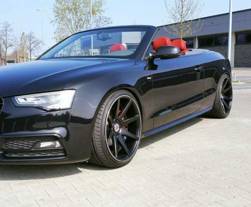

Bild 1: Rundum 10,5x20ET35 mit 265/30-20 und noch Luft nach außen.
20230322
@S4Avant2012 schrieb am 5. April 2023 um 05:52:19 Uhr:

OK, das sieht schon sehr ordentlich aus. Gefällt mir massig besser, dann werde ich wohl die 10,5 et35. Habe auch eingetragene hrbfedern drin. Die Felgen waren mit Teilegutachten, was hat bei dir das Eintragen der Felgen gekostet? Vg
Bei mir sieht es noch nicht so aus eher wie ein Tauchgänger bei 9 et25

9j et25

@Silentsnoop bist Du sicher das die Felgen et25 haben?
Auf dem Foto oben stehen sie "gefühlt" weiter im Radkasten als die Originalen 9x20 et29 265/30.
@Cokefreak schrieb am 6. April 2023 um 15:20:17 Uhr:
Ja et 25, vielleicht weil ich Billigschlappen drauf habe die nur 255/30/20 sind? Würde ein 265er noch ein bisschen rauskommen? Die habe ich direkt beim Felgenshop mit draufziehen lassen. Damals wusste ich noch nicht das tracemax so ziemlich der billigste reifen ist den es gibt.
Ich war gerade bei der DEKRA und der meinte das ist schwierig weil EG Zulassung muss mittlerweile Felge auch im Radkästen sitzen. Daher weiß ich nicht ob ich die wirklich eingetragen bekomme soslnst sitz ich nachher mit teuren Felgen Rum. Das sind die Felgen die ich kaufen wollte, aber bei ihm hat das Eintragen über einen Tuningshop stattgefunden. Evtl haben die ja mehr Möglichkeiten sich um die rechte zu tricksen.

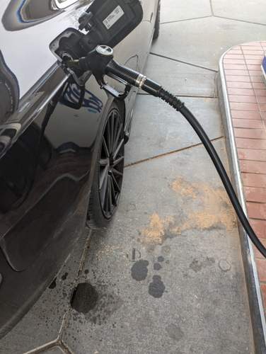

Bild 1 ist aktuell mit 9 et25 und Bild 2 sind die die ich kaufen will wollte
9jet25
10,5j et35
