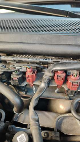

@Hoppels18t schrieb am 14. Februar 2023 um 18:59:11 Uhr:
Er hat nur einen an der Spritzwand genau.
Ich kenne es nur mit VCDS da muss einiges nach Anleitung gemacht werden.
Weiß nicht ob es vielleicht an dem Bosch Tester liegt.
Hatte den Fehler Fehlfunktion mal da lag es am Differenzdrucksensor.
Also mein V8 hat 2 DDS...

Es sind 2 Sensoren....kaum zu übersehen

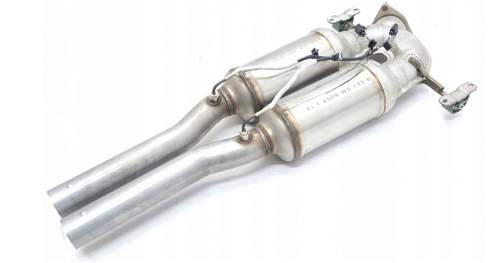

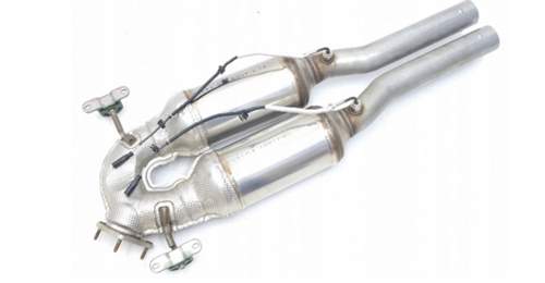

/!\ Achtung! /!\
Das ist das D4 4H Forum!
Beim:
4.2TDI D3 4E - 2 Partikelfilter 2 Sensoren
4.2TDI D4 4H - 1Partikelfilter 1 Sensor
Ich habe einen 4H vfl. Der hat 2 dpf
Ich habe ebenfalls den 4H nicht den 4E

Motorcode CDSB...
Wusste ich nicht, aber der CTEC mit 385PS hat einen Sensor und einen Partikelfilter

@urquattro_20v schrieb am 7. April 2023 um 09:35:30 Uhr:
Nein, der hat einen TwinDPF.
DPF CTEC
DPF CTEC
