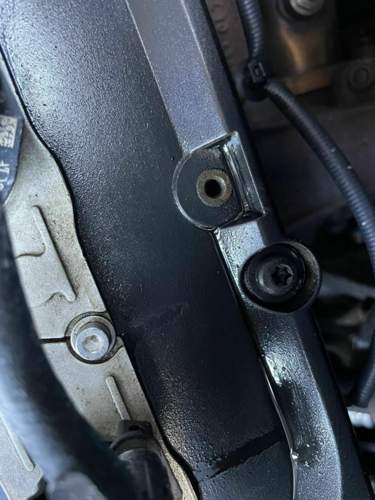

ich fahre einen Audi A8 4.2 TDI Baujahr 2012 mit aktuell 200000km. Folgendes Problem habe ich jetzt seit einiger Zeit.
Bei niedrigen Drehzahlen bzw. wenn ich 50km/h oder auch weniger fahre, fängt der Motor an zu zucken bzw. zu ruckeln. Es fühlt sich an, als wenn der Motor kurz davor wäre abzuwürgen. Im Rückwärtsgang sobald ich ihn einlege genau das gleiche Phänomen. Sobald ich Gas gebe ist es weg. Bei höheren Geschwindigkeiten kommt das Problem garnicht erst vor.
Es gibt allerdings noch ein weiteres „Phänomen“. Ich fahre ganz normal 50km/h im 5 Gang und aufeinmal aus dem nichts springt er in den 4 Gang. Wenn dies passiert dreht er die Gänge danach immer deutlich höher. Stelle ich das Auto dann ab und mache es aus, dreht der Lüfter wie einige Minuten nach. Es gibt auch Situationen wo das höher drehen während der Fahrt aufhört. Stelle ich das Auto danach ab läuft der Lüfter nicht nach. Es ist mir definitiv ein Rätsel.

Bis auf BILD 1 sieht alles schön trocken aus.
Ich würde es mal reinigen und beobachten. (Bild1)
Du schreibst von oben läuft etwas runter?
Ja, oben an den Injektorabdichtplatten.
Siehe Bilder. Die Leckage wird jetzt immer stärker. Nur leider ist mir absolut unklar, wer dort dran gewesen sein soll.
Laut Checkheft sowie Audi Datei keiner. Vorbesitzer war 72 Jähriger GF und Langstreckenfahrer, der selbst zum Ad-Blue nachfüllen zum Freundlichen gefahren ist.
Erstbesitzer Audi Händler bis 16 tsd KM. Ich bin nun der 3. und rätsele, wer so Amateurhaft an einem 150tsd€ Auto rumbastelt bzw gebastelt hat.
Aber wie auch immer, seit gestern Nacht läuft er jetzt unrund und ich werde wohl nun erst alle Injektoren ziehen, prüfen lassen ggf ersetzen und dann den Getriebeölwechsel machen lassen, da ich nicht weiß, was mit dem Motor los ist. Ich versuche nachher mal die Geräuschkulisse einzufangen, sollte Sie noch wie gestern Nacht sein. Das war wirklich der Horror.

Ja der Verschlussdeckel hat eine Dichtung:
https://audi.7zap.com/de/rdw/audi+a8/a8/2015-771/1/130-130085/#14
Das ist aber bei vielen so das sie etwas schwitzen.
Bei deinem läuft es schon etwas runter wie man gut erkennen kann.

Mit dem Getriebe gehts zu KTG in Bargteheide. Ist ein ZF Partner. Ich schaue, dass ich es bei Youtube hochlade, leider oder zum Glück hört er sich jetzt wieder einigermaßen normal an. Ich denke ich werde die Injektoren diese Woche alle ausbauen, zum überprüfen und ggf tauschen schicken
[Illegale Modifikationen werden hier nicht besprochen.]
Die von dir angehängten Dichtungen habe ich Selbstverständlich schon neu liegen 😉. Inklusive Injektoren Dichtungen etc.
