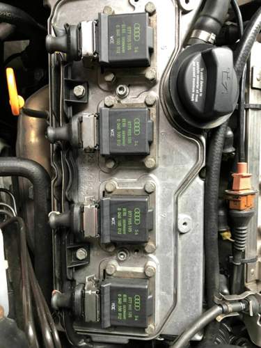

Hallo!
Kann es möglich sein das man dir eine falsche Zündspule eingebaut hat?
Laut Bild ist da eindeutig die Teilenummer 077 905 105 zu sehen!
Ist dies auch bei all den anderen Zündspulen so?
Denn normal werden im 94 Baujahr Zündspulen mit Teilenummer 058 905 105 verbaut!

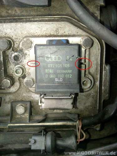

die Zündspule ist ja richtig "mechanisch" kaputt :confused:. Das sieht ja so aus als wolle die Zündkerze durch die Spule raus in freie :rolleyes:.
Die Zündkerze ist aber richtig eingeschraubt? Wenn du die Zündspule auf die Kerze steckst passt das dann, oder schraubst du die Zündspule mit den Schrauben (SW 10 oder so) mit Gewalt runter?
Der unterschiedliche Abstand (rot) macht mich doch etwas stutzig......:confused:.

Themenstarteram 28. Mai 2010 um 15:57
die Spule ist durch die Überhitzung mechanisch beschädigt, sie ist richtig aufgeplatzt. Die Spule lässt sich gant einfach und leicht einsetzen und verschrauben, ganz ohne Gewalt.
kann es auch sein das der Kabelbaum irgendwo beschädigt is und dadurch die Überspannung kommt??
Themenstarteram 28. Mai 2010 um 16:01
Alle Zündspulen sehen gleich aus ..... alle in der mitte Gebrochen oder der verschmolzene Kunststoff ist ausgelaufen.
Die rot markierten Stellen glaube ich resultieren daraus, das die Spule anfangs erst nur mit 3 Schrauben fixiert waren

Themenstarteram 28. Mai 2010 um 16:21
Der Kunststoff ist auf der Oberseite verschmolzen, sieht eher aus wie eine Überhitzung der Spule,ein Tropfen Kunststoff in der mitte (siehe 2. Bild einer anderen neuen Spule).
