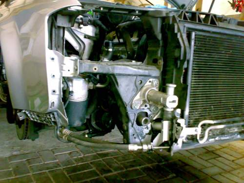

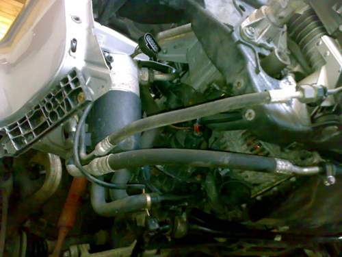

das Bild ist zwar nicht das beste aber ich denke man siehts... in dem Bereich -zwischen Block und Ölfiltergehäuse wo die Lima dranhängt-sitzt das Röhrchen,also Verkleidung ab un mal Druck aufs System geben und da schauen-sollte es wirklich undicht sein kommt dort im kalten Zustand mit Sicherheit auch was raus....keine Ahnung wer auf die Idee kommt an SO! einer Stelle ein GFK Röhrchen zu setzen was zwangsläufig mit den Jahren Spröde wird😕🙄
bevor ichs vergesse-solltest du wechseln müssen- ohne Bühne würd ich garnicht erst anfangen...es ist echt eine Fi***rei😉

hab ich doch in den FAQ alles schon erläutert 😉

Hi, danke für die Bilder und den Hinweis zur FAQ :-)
