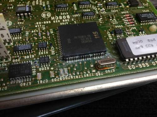

Habe mir jetzt erst einmal ein gebrauchtes Getriebesteuergerät gekauft gehabt für 60,- EUR.
Auf gut Glück eingebaut - alles wieder wie früher ! Getriebe Schaltet wunderbar, Anzeige ist auch da, alles ok.
Bei der ZF Nr. auf dem GSG sind zwar die letzten drei Zahlen anders als bei dem was vorher drin war (vorher: ZF .....571 jetzt: ZF .....170), aber die Audi Nr. (4D0.......E) ist gleich.
Habe das alte GSG mal aufgeschraubt... auf der unterseite sind haufenweise Kontakte Korodiet ! (siehe Bild)

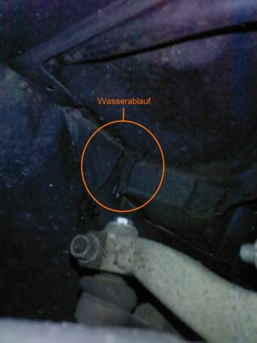

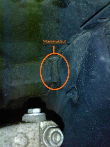

vielleicht ein hinweis für alle die hier mal einlesen .... wenn das auto länger stand können die abläufe eingefroren sein und wenn dann einer in die waschtraße fährt läuft nix ab! habe die beobachtet in der zeit meines motortausches, stand der wagen bei minusgraden draussen und wir haben ihn reingeholt stand noch wasser links und rechts, nach ein ca. 15 minuten fing es dann an zu plätschern :-)
Ja, nur bei mir waren ca. 5°C ;-)
dann mach mal die abläufe sauber :-)
Werde ich definitiv machen, bevor es wieder passiert !

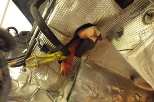

hmmm nur haben die orangenen Tüllen nix mit dem Wasser von oben zu tun....das sind die Abläufe der Klimaanlage/Verdampfer.
es gibt unterhalb der Lüftereinheit noch ein sog. "Geweih"....hat ca. 5cm Durchmesser , geht li + re oberhalb vom Getriebe vorbei,setzt sich auch mal zu ....hab leider grad kein Bild da.... wenn die Tüllen im Radkasten nicht total zu sind kann man sie auch einfach so zwischen Daumen und Zeigefinger "zwirbeln"....

Hab ne Weile gebraucht um das 1. Bild zu finden... 😁

Radhaus-wasserablauf-vr
Radhaus-wasserablauf-vl
Schon ein stück her, aber jetzt kommt natürlich die Frage: wie kommt man an das "Geweih" (Bild 1 von 3) heran ? Muss das Getriebe raus?
