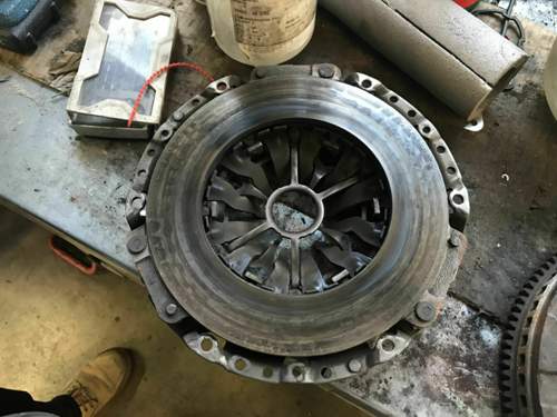

Er war knappe 2 Wochen bei meinem Schrauber und hat ein Neues ZMS, Mitnehmerscheibe und Druckplatte bekommen. Der Kupplungsnehmer war auch schon ziemlich am Ende und wurde erneuert (Materialermüdung der Hülle).

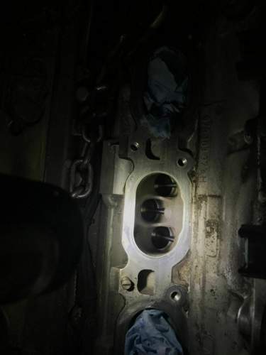

Geprüft/Zerlegt wurden die Einspritzventile, Ansaugbrücke und Saugrohrklappenversteller.
Die Einspritzventile spritzen/fächern wie sie sollen. Keine tropft nach. Obere und untere Dichtringe wurden erneuert.
Ansaugbrücke ist dicht. Saugrohrklappe und Welle ok und gängig. Die Membran des Saugrohrverstellers hatte ein mini Loch (hat trotz dem die ganze Zeit beim Motor starten von lang auf kurz gestellt/gezogen). Wurde durch Rep.satz erneuert.
Da die AGA draußen war (beide Flexrohre erneuert weil schon angebrochen) konnten auch die Kats gesichtet werden. Beidseitig sahen die Waben komplett sauber aus. Nix abgebrochen, verstopft, verschmolzen.

Hier ein paar Bilder. Leider nicht alles fotografiert.
Simmerring zur Kurbelwelle wie zur Getriebewelle wurden auch erneuert.

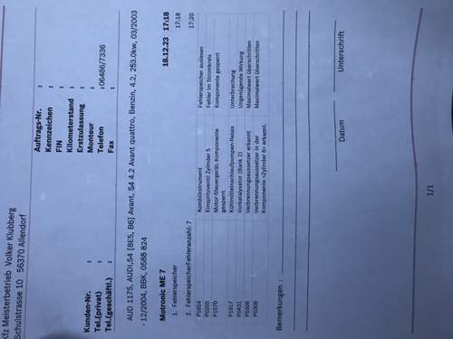

Es gab mal wieder Zündaussetzer und weiteres. Diesmal mit blinkender MKL und stark unrunden Lauf im Schub.
Habe ihn auslesen lassen, Foto im Anhang.

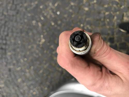

Heute die Zündspule und Kerze auf Zylinder 8 ausgebaut. Die Kerze war sehr stark verölt/schwarz/verkrustet. Habe diese gereinigt (weil keine Neue bekommen auf die schnelle) und wieder eingebaut.
Siehe da. Er lief einwandfrei und die MKL blieb aus!
Anscheinend kann es auch mal ganz einfach sein. Zumindest fürs erste :).

Hallo Tilman,
ist ja heftig !
es sieht so aus, dass Dein Dicker Öl zieht. Es wird vermutlich wieder passieren. Du hast die 4-Masseelktrode Zündkerzen drin ( Bosch FGR7KQE0 )
Ich hatte in Cabby auch diese Probleme und habe auf die sehr günstigen DENSO IK16TT gewechselt ( 32 Euro der 8er Satz aus China )
Jetzt darf ich sogar wieder im Schub fahren. Allerdings sind diese Kerzen zu heiß für den BBK. Also länger Vollgas nicht zu empfehlen.
Die passenden IK20TT kosten in Schlaandt ab12 Euro/ Stück Damit funktionieren meine "full-size-BBK" gut.
edit: rund 8 Euro bei Kaufland !

Kann sie Stromkreisunterbrechung vom Einspritzventile auf Zylinder 5 damit zusammenhängen das Zylinder 8 nicht mehr zünden konnte durch die verschmutzte Kerze?
gude,
eher nicht
Zündung und Einspritzung sind meines Wissens unterschiedliche Plus (es ).
aber ein elektrisches Problem weist eben auf Elektrik hin - nach 20 Jahren im BBK Motorraum ist Dein Kabelbaum "gut durch", sprich Isolation spröde und die Kabel ganz nah am Bruch; Steckerverbindungen ausgeleiert.
die verölte Kerze ist aus meiner Sicht recht eindeutig: zu viel Öl, zu wenig Freibrand ( Temperatur=Leistung )
