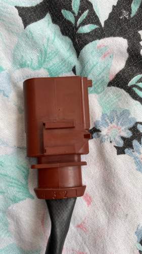

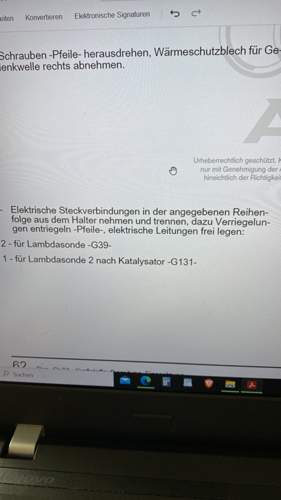

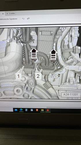

Habe die Lamdasonde eh schon gekauft, wollte die gerdade tauschen, der Stecker (und ich) macht aber nicht mit bzw die Halterung. Der sitzt überhalb der Antriebswelle, zwischen Rahmen und Gedöns. Da ist weder Platz für Werkzeug noch für zwei Hände, max 4 Finger.
Wie bekomme ich denn den 😠😠😠 Stecker von der Halterung geschoben?
Weiß jemand ob man zum entriegeln am Stecker oder an der Halterung was drücken muss?
Und auf dem Bild gesehen, wird der nach links oder rechts geschoben beim Ausbau?

Hab das selbe bei unserem S8 gerade durch.
Das ist ne mega fummelei.
Tip:
Das Flexrohrstück demontieren.
Sind ja nur 6 Schrauben.
Dann kommst du vom Abgaskanal her ran.
Musst aber nen ordentlich langen Arm dafür machen.
Ansonsten Radhausseitig die Radhausschale unterhalb lösen und mit viel gefummelt kommt man ebenfalls dran.
Du brauchst wahrscheinlich eine Kombination aus beiden wegen.
Ich könnte die Stexkergehäuse nicht mehr auf die Schiene drauf schieben und habe beide Stecker per Kabelbinder fixiert.
Es ging einfach nicht anders.
Keine Ahnung weshalb man die Verbindung der Lambdasonden so bescheiden lösen musste.
