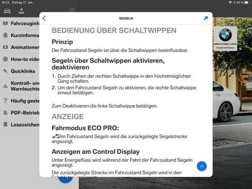

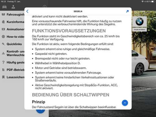

Das Segeln sollte man auch über die Schaltwippen auslösen können, das wäre ein weiterer Grund die nachzurüsten. 😉
Segeln 1
Segeln 2
