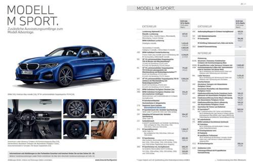

Mir war wichtig, dass er nicht schlechter gedämmt ist, da ist mir im Vergleich zu 320i/330i nichts aufgefallen, der 330i ist durch Active Sound Design auf jeden Fall knurriger. Kürzer übersetzt ist der 318i auch nicht, bei 180 km/h liegen 2.500 U/min an...
Was es für den Kleinen nicht gibt, ist das adaptive Fahrwerk, worauf ich nach Probefahrt verzichten kann (bis 18 Zoll reicht mir der Komfort auf jeden Fall, mit 19" und Runflat mag das anders sein, aber mit den Rädern haben die 250 Nm dann sowieso zu kämpfen) und die Schaltpaddels. Hat jemand letztere schon nachgerüstet (neues Lenkrad ist fällig)?
Die Schaltpaddel sind doch da, zumindest habe ich welche in meinem G21 318i.
Hast Du einen LCI? Da sind sie ja Serie, weil der große Schalthebel entfallen ist. 2020 gab es das Sportgetriebe nicht für 318i/d und damit auch keine Schaltwippen.
M Sport 2020

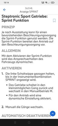

@blue180 schrieb am 20. Dez. 2023 um 18:6:55 Uhr:
Auch "nur" als Vorbereitung für einen Überholvorgang,
Nennt sich "Sprintmodus", sollten alle mit Sportautomatik haben. Nur dann greife auch ich an die Paddel und den unnützen Schalthebel (LCI) vermisse ich 0,0. Ganz im Gegenteil, man kommt ohne Gefummel an die Cup Holder und ans Ablagefach dahinter.
