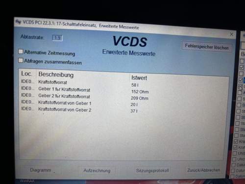

..aber die Tankanzeige spinnt. Das KI wurde auf 2 Tankgeber geflasht, da ich einen 4motion habe, aber dennoch passt die Tankanzeige so gar nicht.
Meine Vermutung ist dass PIN 1 und 2 an beiden Tankvorratsgeber getauscht werden müssen. Mein Passat ist von 11/2009 und da ist die Belegung an G und G169 (Geber), bzw der Geber selber, etwas anders im Vergleich zum B7 oder CC.
Habe mal ein Bild angefügt!

Ich fände es auch interessant was er dann als Messwerte der Tanksensoren anzeigt in VCDS. Also welchen Widerstand, usw.
Ansonsten schick mir mal eine PN, kannst mir die Eeprom Datei schicken, ich schaue Mal rein.

Hab mal ein Bild hinzugefügt der tank ist ca Halb voll
Ja muss ich heute Nachmittag mal den eeprom kopieren
Tank
Bei 209Ohm (Geber 2) sollte der Tankinhalt nicht 37L sein, sondern eher im Bereich 13L. Also insgesamt eher 33L aktuell, was ja grob halber Tank wäre.
Ich vermute, dass sich das Verhältnis Geber 2 Widerstand zu Geber 2 Tankinhalt bei dir gar nicht ändert, also egal wie viel im Tank ist, er für Geber 2 immer voll anzeigt.
In deiner Eeprom File war auch ein Fehler in der Tankkennlinie.

Also ich mache da ehrlich gesagt keine Wissenschaft draus. Wenn ein Tacho für einen 4Motion ist, stelle ich auf 2 Tankgeber. Die Kennlinien belasse ich i.d.R. wie sie sind.
Ich habe mir einen Tankgeber-Simulator gebaut. Ich schließe dann Tacho über GW und VCDS an, schaue mir die MWBs an und den Zeiger während ich an meinem Tankgeber Leer/Halb/Voll einstelle. Und zu 99% funktioniert das schon vernünftig.
Es gibt die Tankkennlinie von der Tankanzeige im Tacho. Ich meine da gibt es 68L und 70L Varianten. Und es gibt Kennlinien für das Verhältnis aus Widerstand zu Liter. Und ja, die eine läuft hoch und die andere runter. In älteren Tachos gibt es da glaub ich nur 2 Kennlinien. In neueren bis zu 6. Und wenn man hier ältere mit älteren Tachos und neuere mit neueren Tachos vergleicht, dann sieht man da eigentlich keine oder kaum Unterschiede.
Und Mal ehrlich, ob nun 68L oder 70L. Was soll man da sehen? Beim R36 orig Tacho ist es ja auch so, dass man 5km fährt und der Zeiger schon nicht mehr Voll anzeigt. Also ist der orig Zustand (von der Kennlinie her) schon nicht ganz sooo perfekt wie man es ja eigentlich erwarten würde.
Also im Prinzip gibt es nur den Fail, dass manchmal der 2te Tankgeber irgendwie nicht „ankommt“. Sei es durch einen falschen Adapter, falsche Codierung, falsche Eeprom Einstellung. Sprich die Fälle wo einer Volltankt aber nur halber Tank angezeigt wird. Aber wenn er ankommt, dann passt es schon von den Kennlinien her.
