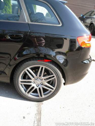

Ich glaub jeder der Attraction kennt versteh mich :P 7,5 cm vom reifen bis zur Kante des Radkastens, 38,5 cm von Nabenmitte bis zum Radkasten und optisch ein kleiner Q3 🙂 wenn ich die 7,5cm auf 4 runterbekomme sieht es bestimmt schon sehr viel besser aus für nicht mal 300 euro inklusive einbau vermessung udn tüv 🙂
