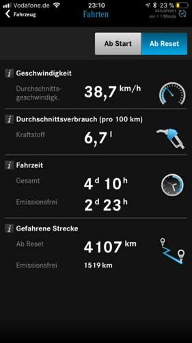

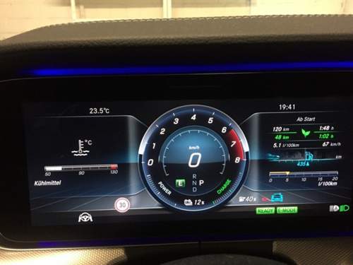

Komm vorbei mit deinem Auto und ich zeige dir wie man damit wirtschaftlich und ökologisch fährt. Welche Faktoren den Verbrauch beeinflussen, was tatsächlich möglich ist und was nicht, würde hier oft genug erklärt. Mit Gasfuß oder in schwierigem Gelände spart man mit diesem Wagen genauso wenig wie mit jedem anderen.
Bitte erweitere Deinen Horizont und zieh mal in Erwägung, dass man nicht immer von sich auf alle anderen schließen kann. Mir persönlich ist nämlich klar, dass nicht jeder so effizient unterwegs sein kann wie ich, aber nur weil du es nicht hinbekommst, musst du das Auto nicht verteufeln und davon ausgehen, dass es auch bei allen anderen Mist ist.
FF
PS: Anbei drei Fotos aus den letzten Wochen. Alles ist möglich! Ich unterschreite die Werksangabe bzgl Verbrauch.
Aa5bc157-dae0-4d06-a784-d67fd42e5d83
958f0275-1d14-4fb0-9611-b0d9042ea0c3
88505a1a-ae02-44d9-9349-2c39d366d5a4

Die 3,8 hast du da nur wenn du nie mehr als 50 km fährst ohne an der Steckdose aufzuladen. 😉
Ich finde den Vergleich ansonsten natürlich interessant, auch wenn er etwas hinkt. Am spannendsten wäre es aus meiner Sicht, wenn man den W213 mit dem gleichen Benzinmotor wie im E350e nehmen würde. Und dann den 350e nicht an der Steckdose laden oder aber den Strom der Vergleichsrechnung hinzufügen würde.
Ich bin mir ziemlich sicher, dass zumindest auf der von Mumin II gefahrenen Strecke der E250 effizienter wäre.
FF
Warum hinkt der Vergleich? Ist es nicht genau das, was einen Plugin-Hybriden ausmacht und seine Stärken aufweist gegenüber einen alten Verbrenner,der bei der selben Fahrweise sicher beim Doppelten, wenn nicht schon beim 3fachen Verbrauch läge?
Wir können auch Porsche und Trabi vergleichen. Da kann man auch viele Unterschiede feststellen und das interessant finden, eine sinnvolle Aussage zum Beispiel zur Effizienz steckt trotzdem nicht drin.
Um auf den hier erwähnten Vergleich zurückzukommen: Ich finde den Verbrauch für den (alten) Sechszylinder gar nicht schlecht. Und der Verbrauch für den E350e ist bei einer Langstrecke auch ok. Beides hängt aber von diversen Faktoren ab, beide Autos kannst du noch sparsamer fahren, kannst aber auch das doppelte verbrauchen.
Mich persönlich würde eben ein realistischer Vergleich unter unterschiedlichen Rahmenbedingungen zwischen 250 und 350e interessieren, weil der gleiche Verbrenner drin steckt und der 350e durch den E-Motor zwar Vorteile, aber auch Nachteile hat. Und genau das könnte man prima bei Tests auf verschiedenen Streckenprofilen und Fahrweisen erkennen, wenn beide Autos steht mit den gleiche Parametern den Test durchlaufen.
FF
Ich hatte vor dem E350e den S212 E250 BJ2014, grundsätzlich also den gleichen Motor wie heute, mit Langzeitvergleichsmöglichkeit bei gleichem Fahrprofil. Die ersten beiden Fotos zeigen den Vergleich, das dritte die heutige Fahrt. Meines Erachtens ist der E350e als Benziner das deutlich wirtschaftlichere Fahrzeug. Hinzu kommt, dass der heutige E250 bei gleicher, sehr guter Ausstattung im BLP teurer war als der E350e (hatte ich in einem Thread irgendwo hier im Forum auch mal dargelegt). Wer dauernd auf der Autobahn unterwegs ist und Kilometer frisst ist mit einem Diesel natürlich besser ausgestattet. Für mich und mein Fahrprofil ist der E350e im Vergleich perfekt.
