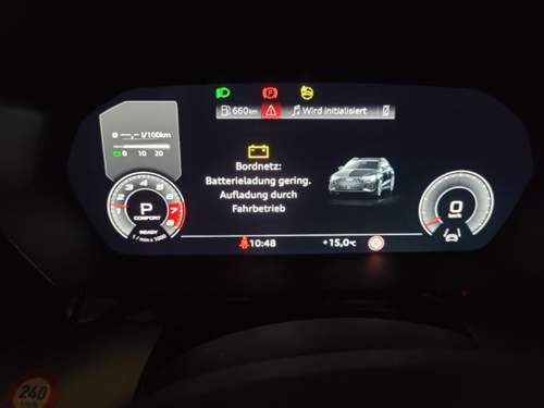

Servus Leute,
ich hab im Dezember 2022 einen A3 35 TFSI bei einem Audi Händler gebraucht gekauft.
Modelljahr 2021, ist mittlerweile 2 Jahre und 2 Monate alt.
Ich habe mir den OBD Adapter geholt, um damit verschiedene Sachen freizuschalten. Jetzt kann man mit der App ja auch die Batteriekapazität etc. einsehen und ich war sehr verwundert, dass scheinbar sich die Batterie selbst entlädt.
Mein extremstes Beispiel bisher: ca. 3 Stunden am Stück gefahren (Ladespannung lag an), anschließend stand der Wagen ca. 3 Tage und ich hatte beim Abstellen 96% Kapazität. Nach diesen 3 Tagen waren es nur noch 50%... Ungläubig hab ich das nun einige Wochen lang beobachtet und festgestellt dass sich die Batterie scheinbar ca. 15-20% pro Tag entlädt und ab 50% das BMS greift und den Strom irgendwie kappt. Ich hab das mittlerweile mit mehreren OBD Adaptern getestet, aber immer dasselbe Ergebnis. Also die Batterie kann die Kapazität nicht lange halten.
Wichtig zu wissen wäre noch, dass das Auto abgemeldet 4 Monate beim Händler rumstand und ich bei der Probefahrt schon eine (gelbe) Warnmeldung bekommen habe wegen der Batteriespannung. Also wurde diese vermutlich nicht nachgeladen.
Eingebaut ist übrigens eine 59 AH Batterie (EFB) von Banner, ich hab mit einer Werkstatt telefoniert, die meinte, dass Audi von Werk aus keine Banner Batterien verbaut?? Falls das stimmen sollte, muss ja zuvor schon was gewesen sein.
Mein örtliches Audi Zentrum will nix machen, da ich zwischenzeitlich eine Dashcam (über Zündungsplus) nachgerüstet habe, die kann ich aber definitiv ausschließen, da ich natürlich da auch schon mal die Kabel gezogen habe über Nacht. Auch eine Standheizung hab ich nachgerüstet von Webasto, hab da echt keine Lust mal liegenzubleiben deswegen. (Anschluss)-Garantie hab ich noch bis 2026.
Meine Frage an euch, eigentlich ist es ja ein Mangel nach dem Kauf, den ich beheben lassen muss oder?
Jetzt ca. 400-500€ inkl. Einbau auszugeben für eine neue Batterie sehe ich nach 2 Jahren wirklich nicht ein...
Hat jemand schon ähnliche Erfahrungen machen können?
Danke euch vielmals!
Grüße,
Sebi

Wir haben mal den Ruhestrom gemessen, ist es normal, dass die Busruhe erst nach exakt 45 Min vorhanden ist? Danach konnten wir nur ca. 30mA messen.
Der Abfall der Spannung ist aber immer erst nach ca. 2-3 Stunden.
Ich weiß, dass die momentane Ruhespannung von 12,3 Volt kein Problem fürs Starten ist, trotzdem lässt mich das nicht in Ruhe...
Glaube dass die Batterie selbst hin ist, werde die nächsten Wochen deswegen mal eine andere Batterie einbauen.
Wieviel Strom fließt denn in den 45 Minuten vor der Busruhe ? 45 Minuten sind , glaube ich zu lange.
Wir haben 1,2A gemessen

Servus zusammen,
es gibt Neuigkeiten zu meinen Problem:
Das Auto war jetzt 3 Tage bei Audi in der Werkstatt, über Garantie wollte man ja nix machen wegen der eingebauten Dashcam und dass es ja wahrscheinlich daher kommt.
Nun heute der Anruf, es liegt an irgendeinen Historienprogramm oder so ähnlich vom Batteriesteuergerät, dass mal ein Update bekommen hat.
Wie auch immer, das Auto (so hat es mir erklärt) denkt, dass es eine andere Batteriekapazität hat, als es in Wirklichkeit ist und deswegen hab ich auch diese Einschränkungen. Ist schon echt fies, weil man da erstmal drauf kommen muss.
Lösung gibt es aktuell dafür leider noch keine, ich soll noch ein Software Update bekommen für das Batteriesteuergerät. Audi hat da jetzt alle Kosten übernommen, weil sie auch selber gesagt haben, es kann nicht an meinen "Anbauten" liegen. Jedenfalls bin ich in Zukunft vorsichtiger bei sowas 🙂
