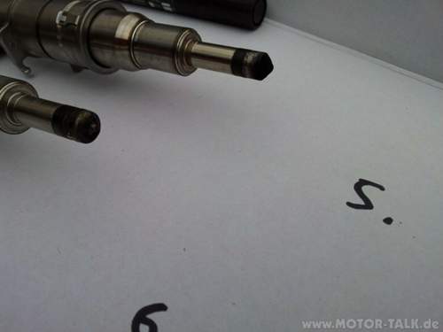

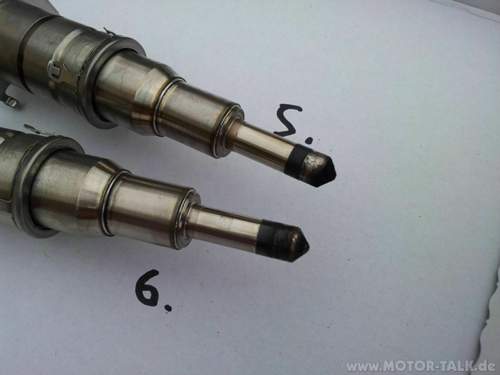

habe jetzt mal Injektor 5. und 6. getauscht und dann natürlich neu codiert!
Hatte mir heut auf de Arbeit extra nen Passenden Wickser(Negativ-hammer) mit passendem aufsatz gekauft, ist ja aber gar nicht nötig, da die Teile ja echt ziemlich locker drinnen sitzen!
Allerdings kamm natürlich dann vorhin der Fehler nicht, werde es gleich nochmal versuchen!
Allerdings finde ich das die Teile schon ziemlich verrusst sind, bzw. Injektor6 ist vorne auf der seite ziemlich schwarz mit ordentlich ablagerung, und die spitze relativ frei!
Dafürm ist Injektor 5. auf der seite besser und der Kopf Schwarz verrusst!
gemacht habe ich da dran nichts, da ich ja erst mal wieder das der Fehler wieder kommt, und ich weiss ob er jetzt auf Zyl5. den Fehler hat!
Aber kann man die nicht, mit chemie reinigen, Felgenreiniger/Backofenreiniger?
Oder wäre ein Ultraschallbad für alle 6Injektoren Sinnvoll????
Was meint ihr?
Im anhang ist nen Bild von Injektór 5+6
danke
