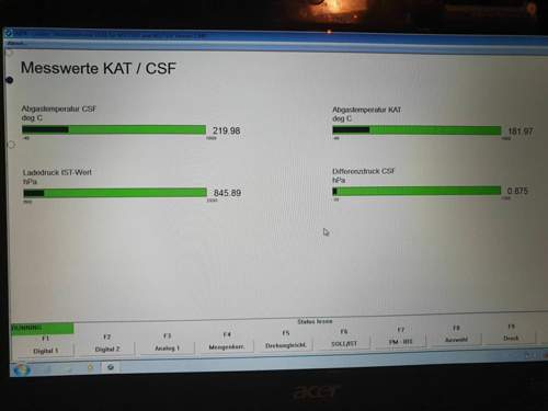

Hi, bin neu hier und hab da mal ne frage.
Fahre einen 335d km st 320tkm
Seit 160tkm software optimiert mit down pipe und wagner llk
Der Verbrauch ist mittlerweile stark angestiegen
Klar bei 180+ gönnt er sich zw 11und 12,5 Liter was bei der Leistung wenn sie abgerufen wird ja nichts ungewöhnliches ist.
Allerdings bekomme ich ihn nicht mehr unter 10 Liter
Sprich bei 120 Tempomat lag er früher auch nach chip bei 7,5 bis 8,5 was aktuell nicht denkbar ist
In den letzten Monaten wurde erneuert
Bei lader
Alle Unterdruckschläuche inkl Druckwandler
Das komplette Abgas und Ansaugsystem wurde neu abgedichtet
Luftmassenmesser
Kraftstoffförderpumpe

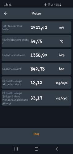

Laut Messwerten inpa ist der ladedruck unter 2100 Umdrehungen etwas zu niedrig
Korrekturwerte injektoren ..... liegen alle im grünen Bereich
Motor läuft ruhig springt gut an und zieht auch wieder er soll
Glaub ich zumindest man gewöhnt sich ja an die Beschleunigung
Habt ihr ne Idee woran es noch liegen könnte, langsam gehen mir die Ideen aus

Mir kommt er untenrum etwas träge vor was aber auch Sinn machen würde wegen des niedrigen ladedrucks allerdings wie gesagt sind beide lader überholt
Untenrum hört man ein leichtes pfeiffen das hat der Wagen aber seit dem der dpf raus ist schon immer
Dpf dichtung und flex rohr sind ebenfalls neu
Habe noch einen Kraftstoffdruck regler und sensor liegen allerdings gebraucht aber laut inpa zeigt er die Werte im grünen Bereich an
