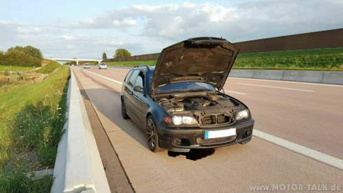

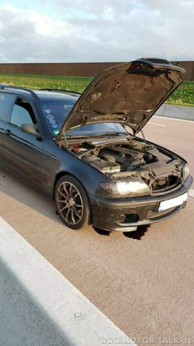

Mir hat es gestern nach einer langen Fahrt auf der linken Spur mit durchgängig hoher Geschwindigkeit den Motor zerissen.
Hab zum Glück kurz vorher bemerkt, dass etwas nicht stimmt, bin vom Gas und sofort Richtung Standstreifen gezogen. Dann hats kurz ordentlich gerumpelt und das Öl ist rausgeschossen, zum Glück alles nach unten.
Bin also heil zum stehen gekommen und bis auf viel Öl am Unterboden und Heck sollte nichts weiteres in Mitleidenschaft gezogen wurden sein.
Das Auto steht nun beim ADAC auf dem Hof, da sie hier von wirtschaftlichem Totalschaden ausgehen und wirtschaftliche Totalschäden werden nicht bis nach Hause geschleppt (Aussage Mitarbeiter). Hat hier jemand Erfahrungswerte in weit das korrekt ist?
Nun zum Kern der Frage: Was hat das Auto noch ca. an Restwert. Auf den Bildern ist der Schaden zu sehen, also mit dem Motor kann wohl keiner mehr was anfangen. Der Rest des Autos hat ja aber auch noch einen guten Wert. Hier sind doch bestimmt einige die Ahnung mit dem An-/Verkauf solcher Pannenwagen hat?

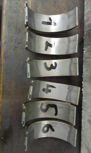

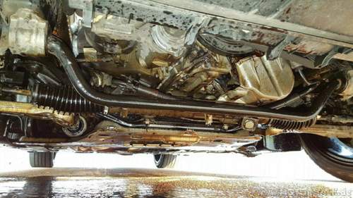

Ich habe den Motor um etwa 40mm angehoben und die Vorderachse um etwa 150mm abgesenkt, soviel wie die Schläuche der Servolenkung es hergaben. Habe viel selbst geschraubt, bei wichtigen Arbeiten, wie das wechseln der Lagerschalen selbst hat mir Farid geholfen. Mit einigen Pausen waren es 7 Stunden.......
Die Hubzapfen der Kurbelwelle habe ich vermessen, war alles in der Toleranz und ohne Riefen 🙂
@Stormy78 schrieb am 22. August 2017 um 11:15:08 Uhr:
Ich habe den Motor um etwa 40mm angehoben und die Vorderachse um etwa 150mm abgesenkt, soviel wie die Schläuche der Servolenkung es hergaben. Habe viel selbst geschraubt, bei wichtigen Arbeiten, wie das wechseln der Lagerschalen selbst hat mir Farid geholfen. Mit einigen Pausen waren es 7 Stunden.......Die Hubzapfen der Kurbelwelle habe ich vermessen, war alles in der Toleranz und ohne Riefen 🙂
Ich denke aber das ein Pleuellagerschaden vorrangig durch viel Kurzstrecke, Kalt treten und lange bzw. überzogene Ölwechselintervalle auftritt. Laut meiner Recherche sind auch eher die Langhuber wie 330i mit dem viel höheren Drehmoment davon betroffen. Der 320i Kurzhuber hat deutlich geringere mittlere Kolbengeschwindigkeiten, wodurch der Motor weniger belastet wird.
Ich kenne jedenfalls noch keinen Fall wo diese Motoren durch einen Pleuellagerschaden zerstört wurden. Ich werde meine nicht wechseln, der hat jetzt bald schon die 350.000😁 runter und läuft einwandfrei ohne irgendwelche Geräusche oder ähnliches. Tausche alle 15.000 Filter und Mobil New Life 0W40 Öl, das war´s.

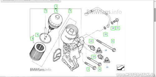

Bei meinem 330i war ein defektes Rückschlagventil im Ölfiltergehäuse der Grund. Da ist der Filter über Nacht immer leer gelaufen und dann ist beim Kaltstart erstmal 0,5l Luft durch die Lager gepumpt worden.......
Das Ölfiltergehäuse samt Rückschlagventil zu tauschen wäre mal ne Maßnahme da meine Ölleuchte nach dem Start auch nicht direkt ausgeht, die brennt dann immer noch für ca 1-2 Sek. Liegt wohl am Rückschlagventil.
Habe gerade mal geschaut, das komplette Ölfiltergehäuse ohne Deckel und Filtereinsatz liegt bei ca 200 Euro, da müsste das Rückschlagventil doch mit dabei sein ist ja da eingebaut?
Also meins hat 190 Euro bei Leebmann24 gekostet, mit Deckel, Filter und allen Dichtungen 😉
Es gibt aber auch eine Firma, die tauscht das Rückschlagventil gegen ein verbessertes.......

@Stormy78 schrieb am 22. August 2017 um 13:34:39 Uhr:
Also meins hat 190 Euro bei Leebmann24 gekostet, mit Deckel, Filter und allen Dichtungen 😉Es gibt aber auch eine Firma, die tauscht das Rückschlagventil gegen ein verbessertes.......
Das war jetzt auch geschätzt vom Preis, der alte BMW Teilekatalog zeigt veraltet Preis an. Dann hast Du wieder den Originalen eingebaut, das sollte ja passen. Das mache ich dann beim nächsten Ölwechsel.
