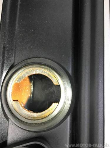

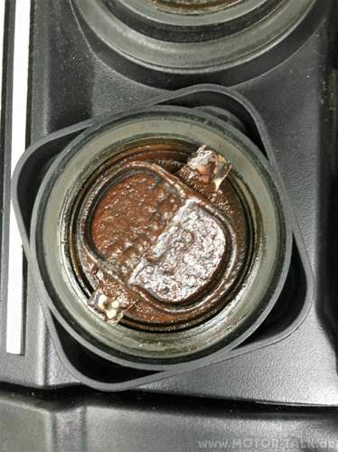

habe mir heute einen 330i von 2002 mit 160.000km und lückenlosem Scheckheft angesehen.
Wirkt alles sehr vernünftig nur habe ich eine Frage zu den Ablagerungen am Öldeckel (siehe Anhang).
Der Ölwechsel wurde vor ca 1-2.000km gemacht (habe gerade den genauen Stand nicht im Kopf).
Kann daher die braune Farbe kommen?
Die einzigen negativen Ablagerungen die ich am Deckel kenne sind gelb, also kondensiertes Wasser durch Kurzstrecke.
Was meint Ihr zu den Fotos?
Morgen muss ich dem was sagen und freu mich über eure Tipps! 😉

Ich würde mal sagen, dass der Wagen extrem viel Kurzstrecke gesehen hat und/oder die KGE komplett dicht ist. Ich würde einen Wagen mit einer ganz offensichtlich nicht vorhandenen Pflege nicht kaufen.

Sieht ganz normal nach frischem Öl aus, ist es mobil1?
Kann ich gerade nicht sagen. Hab nur noch nie das ganze in braun gesehen... Jedenfalls am Deckel.
sieht bei meinem auch so aus
Braun = frisches Öl, weil es gelb ist im Neuzustand
Schwarz = etwas älter
Macht im Nachhinein Sinn!😉
Danke Leute
Mir gefallen die starken Ablagerungen nicht.

Schaut bei meinem auch so braun aus. Hatte ich so noch bei keinem Auto, wer weiß, was der Vorbesitzer für Öl gefahren hat.
Weiß jemand, ob der Deckel bei Betrieb mit einem Öl mit hohem Reinigungseffekt wie das Mobil New Life wieder sauberer wird?

Einfach mal den Deckel von Hand saubermachen und gut ist.

ich kenne solche Ablagerungen nur von defekten KGEs oder ZKDs, der Deckel hat sauber zu sein.
Sieht bei mir absolut genauso aus.
Ich wechsle das Öl jedes Jahr und das seit 100000km.
Also alles normal.
Hatte den Deckel auch mal frei geschrubbt.
Nach ner Weile sah er wieder so aus.
Bis auf Ölverbrauch ist mein Motor gesund.
Kg mal wechseln oder überprüfen schadet trotzdem nicht.
