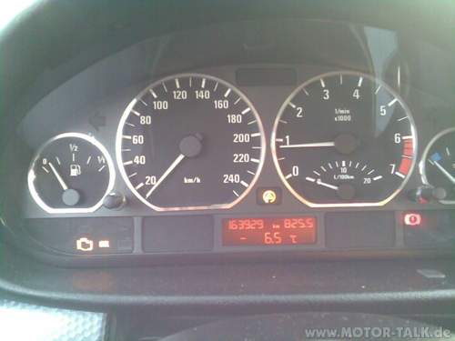

Hallo seit einiger Zeit leuchten sporadisch sämtliche Kontrollleuchten bei
Meinen E46 auf, (dsc, handbremsleuchte gelb, EML und Motorcheck)nach einem sofortigen Neustart des Motors sind alle Leuchten aus bis auf die Motorcheckleuchte, diese erlischt meistens erst nach längerem Stillstand des Motors und Abgeschalteter Zündung!
Der Fehler tritt bei normaler Stadtfahrt auf (keine Schubabschaltung oder Beschleunigung)! Ich habe hier schon mehrfach von diesen Problemen
Gelesen Angefangen von lmm über leerlaufregler und drosselklappe, zündspulen,Kerzen, Steuergeräten Kabelbäumen Lambdasonden etc.nur keine eindeutigen Lösungsberichte! Wer hat diesen Fehler Nachwirkend beseitigt?
Mfg

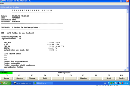

so habe jetzt mein ediba funktionsfähig. habe heute folgendes ausgelesen
llr klemmt offen --> das ding ist neu bzw 10tkm erst drin
lmm masse o. unterbrechung --> der ist noch orginal
tippe mal auf kabelbaum oder?
mfg
Fehler1
Fehler2
Ja, darauf würde ich jetzt auch tippen. Kann nicht sein, wenn alles Neuteile sind!
