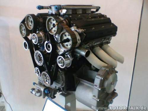

Dann unterhalte Dich mal mit Motorsportlern und deren Spezialisten... Gerade zu alten STW Zeiten hatten die 2L problemlos 300 Sauger-PS.
Oder sowas süßes hier:
Cl5lup5z
So was bekommst Du aber nie und nimmer nicht getüv't, und alltagstauglich.
