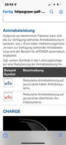

Hallo zusammen
Wie kann ich sehen ob der Motor bzw. das Motoröl bei meinem 330e sich bereits auf Betriebstemperatur befindet ?
Danke und VG
