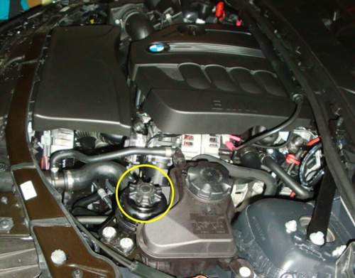

Ich habe ein paar mehr Bilder gemacht.
Motorraum gesamt, Lenkgetriebe und vermeintlicher Behälter.
Das Öl im Behälter ist dunkelgrün bis grau, Spähne habe ich nicht gesehen.
Wie hast du das ganze Gespühlt?
Das ist der Behälter, deine Lenkung will aber Pentosin 11S. Wenn ich das richtig in Erinnerung habe hast du also eine Aktivlenkung.

ich habe heute verschiedene Dinge erledigt. Ölwechsel, Umbau auf Filz-Ölabscheider, AGR Thermostatventil (undicht) getauscht, entlüftet, Motorwäsche gemacht, Innenraumfilter, Luftfilter und natürlich den Ölfilter getauscht. Im Großen und Ganzen ist das Auto jetzt perfekt, bis auf die Lenkung!
Leider hat das Spülen nicht viel gebracht. Ich habe mehrmals das alte Öl abgesaugt und den Behälter wieder mit neuem Öl aufgefüllt. Das Öl hat jetzt keine dunkle Färbung mehr, die Lenkung ist unverändert.
Hat vielleicht noch jemand eine Idee?
Es handelt sich wie ich herausgefunden habe um die Aktivlenkung mit Hydraulikteil und Elektromotor.
