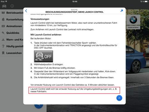

Die Launch Control passt sich auch dem Untergrund an.
D.h. wenn man ein paar Mal die gleiche Strecke durchstartet, sollten die Räder irgendwann nicht mehr durchdrehen.

Ja genau, steht sogar in der Bedienungsanleitung.
