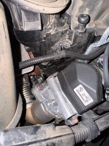

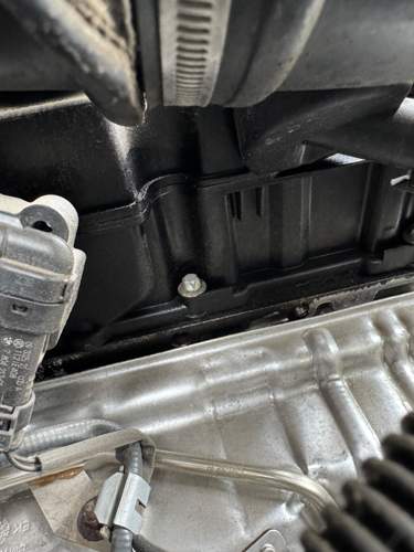

beim N57T im f31 330d (EZ 10/2018) schwitzt es leicht am Ventildeckel (siehe Fotos). Was sagt ihr dazu? Ist der Ventildeckel fällig? Oder ist das noch im vertretbaren Rahmen?
Ist so ein Schwitzen bei 139.000km normal? Oder gibts da noch andere Ursachen? KGE?

Ventildeckel fällig. Dir entwickeln gerne Haarrisse über die Zeit, drum ist sie Seite auch verölt.
Entweder du kaufst einen Neuen, oder spachtelst den alten mit Dichtmasse, DreiBond zum Bsp dicht. VDD wird auch undicht sein.

Und: Die KGE ist im Deckel integriert und wird demnach gleich mitgetauscht oder?
KGE ist integriert ja.
Ersatzventildeckel gibt es vo unterschiedlichen Herstellen von 200Euro bis ca 500+ Euro. Eine Werkstatt wird auf den Günstigen keine Garantie geben wollen. Entweder man verzichtet also schriftlich auf Garantie oder kauft Original.
Ich bin mir nicht sicher, aber meiner Erinnerung nach passen die Günstigen genauso gut.
Insgesamt kannst du schon mit 400- 900 € rechnen, ist aber nur grob geschätzt
