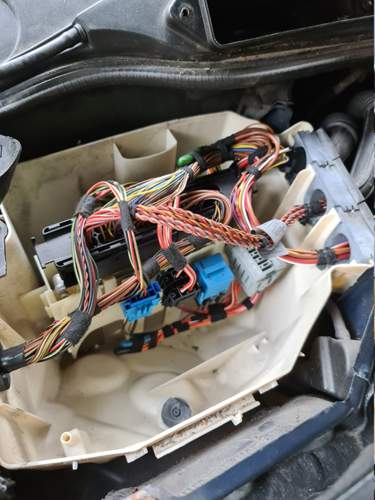

erstmal stecker ab und checken, ob strom ankommt, dann kannst du dir die suche nach Relais o.ä. sparen.
Im Regelfall ist die Pumpe defekt, da die Kohlen abgenutzt sind.

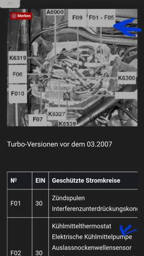

Das ist meine Box aus dem Motorraum, Beifahrer
Hab mal die "Beschreibung" hinzugefügt als Bild
Da sieht man wo die sitzen soll
Box Motorraum Beifahrer
Beschreibung der Sicherungen

Da gibt es keine explizite Sicherung, kommt aus der JBE (A410A), Stecker X14720, PIN37 signal Zusatz Wapu.
