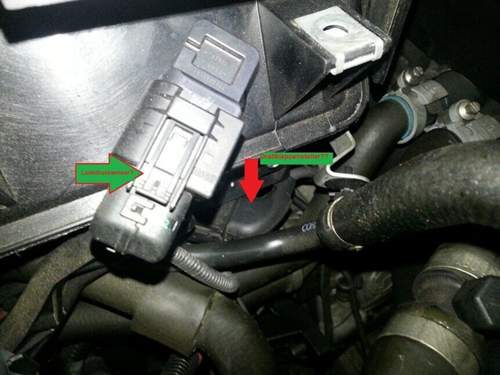

@VentusGL
Hallo, im Anhang ist ein Bild. Ich hoffe es ist der Drallklappensteller (roter Pfeil) und darüber der Ladedrucksensor (grüner Pfeil). Ist das richtig? Also ziehe ich den breiten Stecker von Drallklappensteller nach hinten (Richtung Spritzwand) ab.
Bild-drallklappensteller-330d
Nur zur Information, den Stecker vom Drallklappensteller bei EU4 Motoren dauerhaft ziehen verursacht Probleme
Richtig! MKL leuchtet dann auf und der Motor geht in den Notlauf!
@Michl 1987 schrieb am 20. November 2014 um 19:37:51 Uhr:
Sorry Jungs aber das ist Käse. Weder die MKL leuchtet, noch Notlaufbetrieb. Mein defekter ist abgesteckt und beides ist definitiv nicht der Fall. Wer das nicht glaubt, kann mich gerne besuchen und sich überzeugen. Ich spreche jetzt von meinem Fahrzeug.
Maverick klär mich doch endlich mal auf, was genau schadet daran meinem Motor? Den nichtvorhandenen Drallklappen ist das egal, ob der Steller da ist oder nicht. Weg ist weg, weniger Drall und vielleicht bisschen mehr Partikel im Abgas ist auch alles, aber irrelevant da kein Serien DPF drin und die nachgerüstet filtern nicht immer über Wall-Flow, sodass auch hier die Partikel keine Rolle spielen.
Ich dachte den Punkt hätten wir hier schon geklärt!
