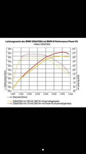

ich habe gelesen, dass der N57 Motor im F3x seit Ende 2014 einen etwas anderen Drehmomentverlauf bekommen hat.
Vorher: 560Nm 2000 - 2750
nachher: 560Nm 1500 - 3000
Woran kann man denn erkennen, dass es sich bereits um den neuen handelt? Das EZ-Datum sagt ja nicht wirklich viel über das Produktionsdatum aus.
Rein von den Zahlen her, sollte der neue noch "souveräner" unterwegs sein.

Hier noch ein Diagramm um alle Unklarheiten zu beseitigen!
@willi 325d schrieb am 7. Juni 2019 um 09:01:23 Uhr:
Schönes Diagramm.
Das beseitigt aber nicht die Unklarheit des TE.
