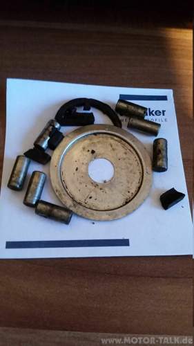

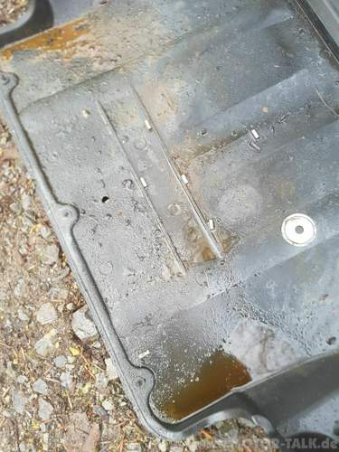

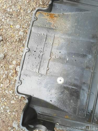

Schönen guten Tag,
bei der Demontage des Unterbodenschutztes sind mir paar Teile aufgefallen, hat jemand eine Ahnung, woher die stammen könnten? Bilder sind angefügt
Hinweis: Bei mir ist die Wasserpumpe defekt, ich bin gerade dabei den kompletten Riementrieb zu tauschen, die Bestellung ist gestern rausgegengen.
Bei der Scheibe könnte es sich um die Scheibe handeln, die hinter Spannrolle sitzt? Ich hatte mir ein paar Videos bei Youtube angesehen, da hatte ich bei einem gesehen, dass so eine Scheibe hinter der Spannrolle war, mein Riementrieb war aber nicht lose o.ä.
Da ist der große Keilrimen rausgesprungen, ob dieser den Schaden so verursacht hat?
Vielen Dank im Voraus!
LG

Da hat sich wohl ein Lager einer der Rollen zerlegt.
Hallo
Das ist eindeutig von einem Rollenlager.
Die Spann- und Umlenkrolle, sowie die Lima ist aber mit Kugeln gelagert.......

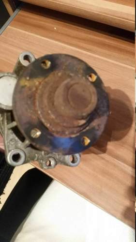

ich habe die Wapu ausgebaut und vor mir liegen.
Mir ist ein Austausch dieser Pumpe nicht bekannt, hinter der runden Scheibe der Wasserpumpe (da wo die 4x Schrauben drauf kommen), konnte ich bereits Kugeln sehen, also auch Kugelgelagert ?

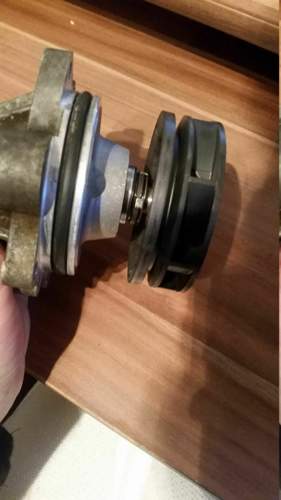

Hat deine wapu ein Kunststoffrad oder metal?
Bzw ist es eine von BMW?
aus Metall, original BMW.

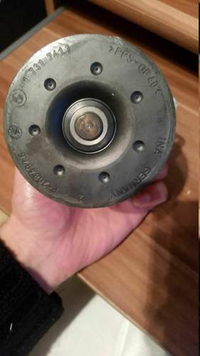

Auf der Scheibe steht folgendes:
BMW 1 731 741.3, INA F-208 497.6
Konnte mit der o.g. Nummer von BMW nichts finden, jedoch wird es wahrscheinlich eine sehr alte Nummer sein, jedenfalls ist auch ein BMW-Zeichen drauf.
Normal ist das rad original aus kunststoff, die nummer passt zumindest aufs original.
Dann ist das wahrscheinlich eine wiederaufgearbeitete Pumpe......
Normal müßte die ein Schaufelrad aus Kunststoff haben ;-)
Ich habe mich vertippt, es eine aus Kunststoff.
Anbei mal paar Bilder von der WaPu

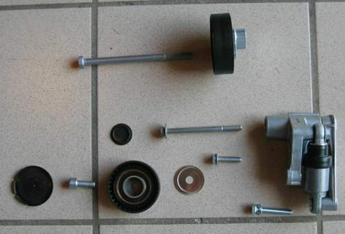

die Teile stammen vom Lager der Spannrolle, die Scheibe wird bei der montage mit verbaut.
Spanner
Die Scheibe habe ich auch da vermutet.
Aber seltsam, dass die Scheibe keinerlei Beschädigungen aufweist, nahezu unbeschädigt. Wie kann soetwas da liegen..
Wie sieht es mit den kleinen Metall-Teilen aus ?

wo ist die Spannrolle, die muß doch auch fehlen?
Nein, die Spannrollen habe ich selber demontiert.
Der Riementrieb war fest, nur der große Riemen war rausgesprungen, ansonsten keine lockeren Schrauben o.ä..

Da hat schon einmal jemand gebastelt, fallen gelassen und liegen gelassen !🙂
