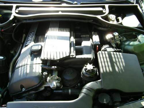

2. Einspritzventile unter Orignalabdeckung Motor verbaut

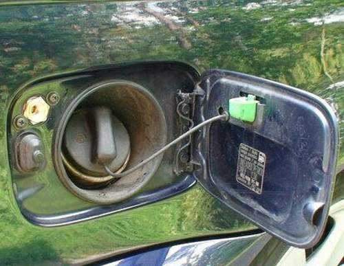

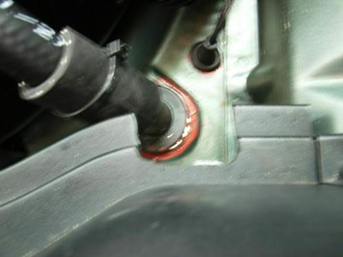

1. Karosseriedurchführung flexibler Anschluß Tank -> Tankstutzen zu groß gebohrt. Ca. 1mm Luft (der Aspalt kann aus dem Kofferaum betrachtet werden :-(
2. Verbau Mini-Tankanschluß (ihr seht es auf den Bildern)

Der Tankanschluß hat mich wirklich geschockt. - Tankdeckel innen bei der Erstbetankung (macht die Werkstatt) verkratzt (durch Drehverschluß Gas-Tankrüssel) und außen oben rechts Druckstellen, weil etwas zu weit geöffnet um Betankung überhaupt zu ermöglichen.
Positiv überrascht war ich über den Verbau der Einspritzdüsen. Genau so hatte ich es mir vorgestellt und mir auch gewünscht. Unter der etwas nach oben gesetzten Originalabdeckung. Ich hatte es mir so gewünscht und auch entsprechend mit Bilden aus dem Internet dokumentiert. Allerdings sollte dies mit den neuen Einspritzdüsen nicht mehr möglich sein. Insofern war ich positiv überrascht. :-)

Der Tankanschluß ist wirklich an unmöglicher Stelle, obwohl ich das nicht zum ersten Mal sehe. Manchmal frage ich mich, ob die Umrüster da wirklich nur an sich denken. Würden Sie an ihren eigenen Fahrzeugen auch an so einer Stelle den Anschluss legen?
Also das ist absolut unpraktikabel. Und weil man mit LPG so häufig tanken darf (geringere Reichweite), wurmt das einen selbst umso mehr. Wenn man Pech hat, kämpft man 2x pro Woche mit den unhandlichen Zapfpistolen an dieser vermurksten Stelle herum. Einen nicht ganz so schönen Einbau der Anlage im Motorraum kann man viel eher verzeihen, denn wann macht man schon mal die Motorhaube auf?
Anschluss1-sehrklein
