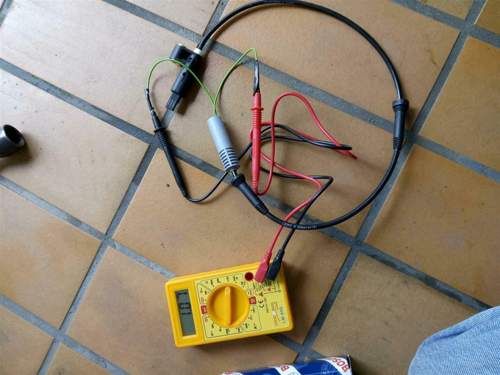

Also ich habe jetzt dank deines Tipps mal den Stecker des STG (welches, wie du schon sagtest, hinterm Handschuhfach ist).
Irgendwo habe ich ein Beitrag von dir gefunden wo du die Pinbelegung beschreibst. Bei mir zeigen alle Sensoren ~1kOhm an, außer der vorne Rechts (Pin 47 und 11) - der ist unendlich.
Also wird es bei mir wohl der Sensor vorne Rechts sein. Bevor ich nun wieder irgendwas kaufe... welchen Sensor bzw. Hersteller kannst du mir empfehlen? Da gibts ja auch wieder etliches zwischen 10€ (eBay) bis 80€ (original BMW laut ETK). daparto schlägt z. B. ATE vor (als "Premium Marke"😉

Danke noch mal für die Antwort.
Ich habe die Tage den defekten Sensor jetzt selbst gewechselt bzw. gemessen.
War ganz einfach. Jedenfalls das messen, nicht der Ausbau. 😁😠
Ich ärgere mich immer noch einwenig das ich zum Auslesen dafür 40€ bei BMW gelassen habe. 🙄
