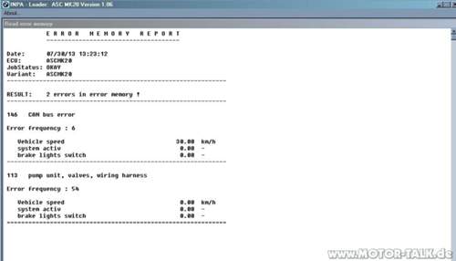

Also genauer, ok:
146: 146 CAN Error
113: 113 ABS/ASC feed back pump
Ermittelt mit Ediabas/INPA.

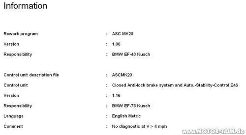

Ich suche aber gerade noch den Screenshot der Fehlermeldung, den werde ich dann hier noch reinhängen.
Ach und im zweiten Bild unter "Control Unit" kann man auch sehen, was ich mit dem Hinweis auf den e46 gemeint hatte?!

Evtl. wurde hier schonmal das Hydroaggregat ausgetauscht,es passen je nach Baujahr auch welche aus dem E46.
Dein Problem ist ein Ventildefekt oder ein Kabelbruch in der Pumpeneinheit (Fehler 113,wär INPA auf deutsch eingestellt,würdest das lesen können 😉 ).Also Steuergerät ist okay!
Den CAN-Bus Fehler kannst du ignorieren.

So, es gibt Neuigkeiten:-)
Heute habe ich eine komplette Einheit ABS/ASR Pumpe mit Steuergerät in meinen E36 gepflanzt.
Danach noch ordentlic die Bremsen entlüftet und erwartungsvoll den Bimmer gestartet und gefahren.
Ergebnis:
Jetzt leuchten die ABS und ASR Lampen dauerhaft und nicht erst beim Durchfahren einer Bodenwelle ;-)
Gut INPA angeworfen und Fehler ausgelesen:
113 pump unit, valves wiring harness
(den kennen wir ja schon von der alten Einheit :-) )
und jetzt neu:
150 CAN Timeout EGS.
Erstmal zum zweiten Fehler:
EGS ist doch irgendwas mit dem automatischen Getriebe, mein Hobel hat aber nur manuelles Getriebe, ich denke der Spender der Einheit (Steuergerät und Pumpe) war vermutlich ein Automatik E36.
... oder hat EGS in dem Zusammanhang evtl. noch eine andere Bedeutung?
