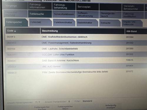

Läuft im Kaltstart jetzt immer öfter wie ein Sack Nüsse. Und dazu kam jetzt noch ein wirklicher, kurzer Drehzahleinbruch. Fehlerspeicher im Anhang: denke jetzt ist ein Injektor hin, Suche gerade nach der Aussetzerkennung.
Ruhestrommangement kann ignoriert werden, kommt von der Dashcam, der Rest ist bekannt
Edit :
Wo finde ich die Aussetzererkennung? Ein guter Link fürs Injektor kaufen? Erstmal Ultimate probieren( kann ja sein dass es was bringt, habe aber auch alle 5000tkm LM Direct - Injection Reiniger drin)
Wenn man sich an den kleinen Dingen erfreuen kann: Zumindest gibt's ja Laufunruhe im Schichtbetrieb, du warst ja bisher der Auffassung, dass der Motor gar nicht in den Schichtbetrieb geht. Heißt das, dass die Apadaptionen angelernt wurden?
Mit den paar ISTA Bildern kann man nicht viel anfangen, wobei man den Drucksensor beobachten sollte, nicht dass der da mit was zu tun hat.

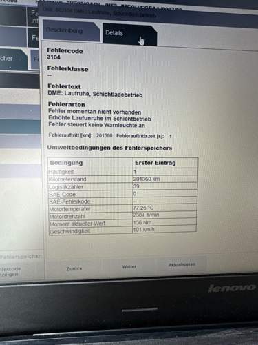

Der 3104 tritt offensichtlich beim Beschreunigen aus niedriger Drehzahl auf, da ist die Gemischbildung für die Injektoren sehr anspruchsvoll durch Mehrfacheinspitzung.
Leider kann man mit INPA / ISTA die Fehlzüdnungen nicht auslesen (zumindest ist mir kein Weg bekannt), ich nutze dazu so einen ELM327 mit Bimmerlink.
