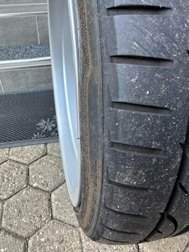

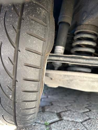

Leider hat’s dann heute den wohlgemerkt erst 8000km alten Reifen zerschossen…. Naja
