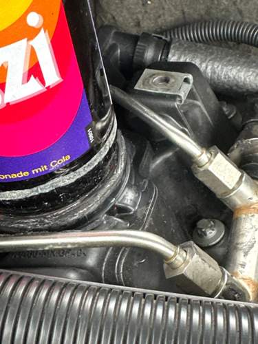

So, Membrane eingesetzt. Jetzt mit Druck trocknen lassen.

@Ramsi4711 schrieb am 29. April 2023 um 17:03:58 Uhr:
Ja ok, das sehr auf dem Bild jetzt nicht so gut aus, aber kannst ja ein Bild machen wenn du die Dose weg hast damit man das besser sehen kann.

Moin @tigradirk , so sieht es jetzt aus. Die Membrane sitzt schön feste, der Rand der am Steg anliegt bewegt sich nicht, man kann es schön runterdrücken in der Mitte. Denke so ist es ok.
https://photos.app.goo.gl/EPM4bTF5XheW2LVDA
Habe jetzt nochmal eine dünne Schicht obendrauf gemacht zur Sicherheit. Heute Nachmittag schmeiße ich ihn mal an.
Wie gesagt, sieht nicht so 100% sauber aus wie bei dir, aber es ist feste und es ist überall Material drauf.
Also, kurzes Update, ich würde sagen es funktioniert. Kein krasser Unterdruck mehr am Öldeckel, lässt sich wunderbar mit einer Hand öffnen, Motor ändert nur leicht den Leerlauf, kein absterben.
