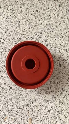

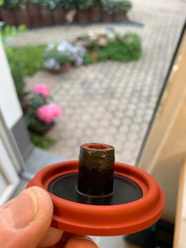

Hast Du die Membrane nun getauscht ?
Neue Membrane kam heute erst an, baue ich Samstag ein.
Hab bei mir auch den Kit von Raluno costums, erst hat es funktioniert, nach ne Woche gabs wieder Gemisch Fehler und ruckel. Bin mal gespannt ob es mit der Modifikation der Membrane bei dir besser wird
@Ramsi4711 schrieb am 28. April 2023 um 17:02:13 Uhr:
Super, dann kannst du heute den Ring auf Ring verkleben dann kann das bis Samstag schön aushärten.
Aber arbeite bitte sauber und Ring auf Ring schön plan anlegen, wie meine Bilder es zeigen.
Gruß Dirk
@TigraDirk schrieb am 28. April 2023 um 17:06:51 Uhr:
Gruß Dirk
Genau, den Ring klebe ich heute, den Rest am Samstag
Schneidest du den Ring von der alte Membrane ab und klebst du auf die neuen oder klebst du was anderes dran ?
@Tony99 schrieb am 28. April 2023 um 17:28:58 Uhr:
Ja richtig, nur brauchst du den eigentlich nicht abschneiden sondern nur mit dem Fingernagel drunter gehen und ab hebeln, der ist nicht so fest.
Gruß Dirk
So… Ring geklebt.
@Ramsi4711 schrieb am 28. April 2023 um 20:17:25 Uhr:
So… Ring geklebt.
Das sieht doch sehr gut aus.
Aber mach den Ring oben sauber sobald der hart geworden ist so das keine Rückstände auf die dichtfläche ist.
Musst du jetzt nicht machen mach es morgen wenn alles hart ist.
